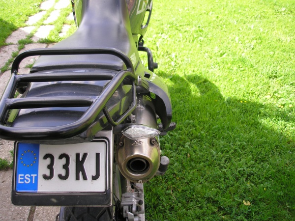

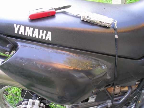

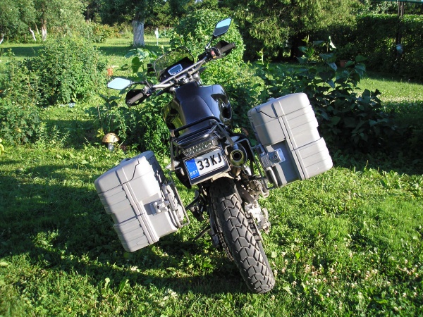

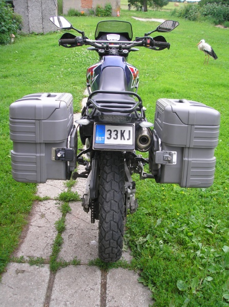

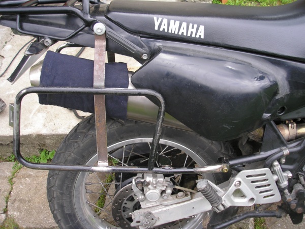

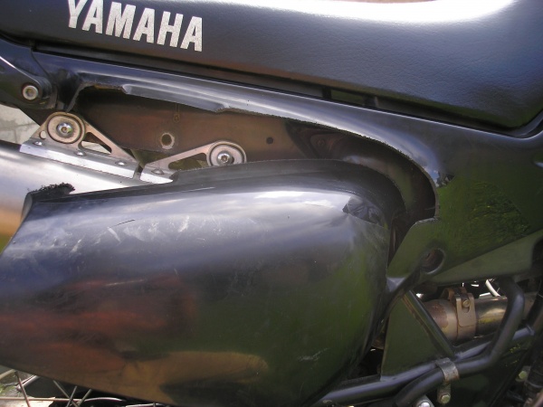

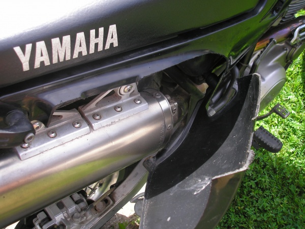

Ну к чему блоги городить... здесь и выложу. История вкратце - за одну халтуру со мной расчитались парой кофров Hepco Becker Gobi. Прикупил для них самодельные дуги для ХТ600 3ТВ.Прикинул как кофры стоят - не понравилось. Слишком широко расставлены и смещены назад, решил - строить новый крепёж на свой вкус.

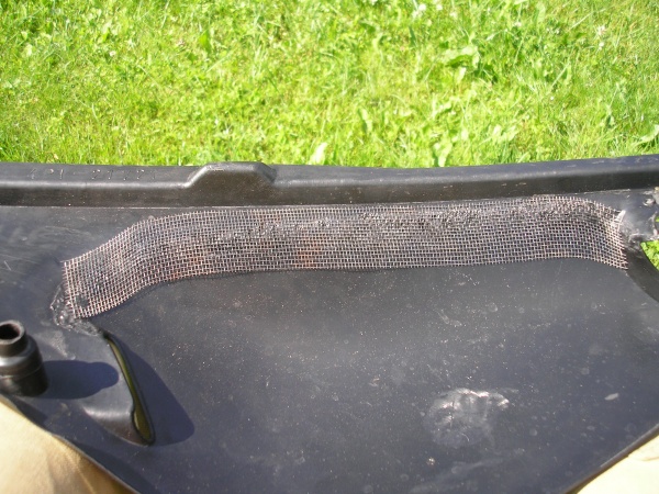

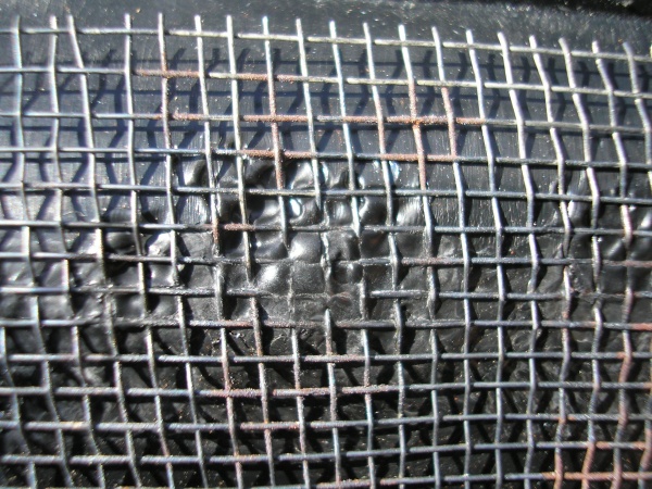

Глушитель стоит овальный Leo Vince LX3, запас по месту есть, но мешал пластик, рассчитанный на массивный штатный выхлоп. Ножовкой выпилил из пластика клин по ширине верхнего отверстия, затем точная подгонка стыка по месту с помощью ножа. Спаивал стык с помощью маленькой пропановой горелки. Для заполнения шва использовал вырезанный пластик. Шов изнутри усилил металлической сеткой, вплавленной с помощью паяльника. На фото сетка вплавлена не до конца. но в итоге утопил её полностью Редактировалось: 3 раза (Последний: 17 ноября 2014 в 21:02)
#26 - 2 марта 2013, суббота
В прежнем сообщении был достигнут предельный размер изображений... Попробую продолжить.
Потом уже на месте шов подрезал ножом, зачищал с помощью цилиндрических лепестковых насадок и аккумуляторной дрели на небольших оборотах. Ну и вот ради чего всё это затеивалось - кофры поджаты. Крепёжные рамы для для них тоже другие делал, но это отдельная история. Шов прекрасно выдержал прошлый сезон, думаю будет жить и дальше. И ещё одна хитрость - отчасти вернуть старому пластику блеск можно с помощью строительного фена. Главное не спешить и не перегреть! Редактировалось: 2 раза (Последний: 17 ноября 2014 в 21:54)
