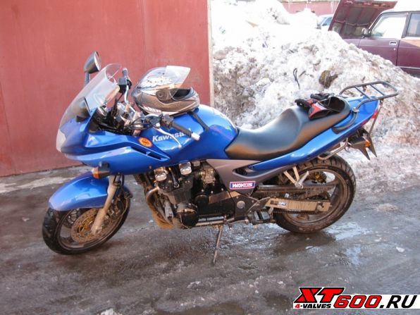

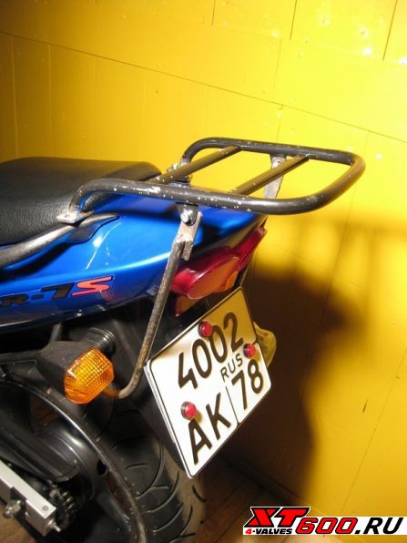

На ХТ отлично встанет багажник от минска, я себе ставил такой на каву зр-7, минимум переделок. Или можно сделать из 12 мм прутка, гнется в тисках, очень прочный получится. Я себе дуги для боковых сумок сделал из такого прутка. Смотри в разделе "Очумелые ручки".

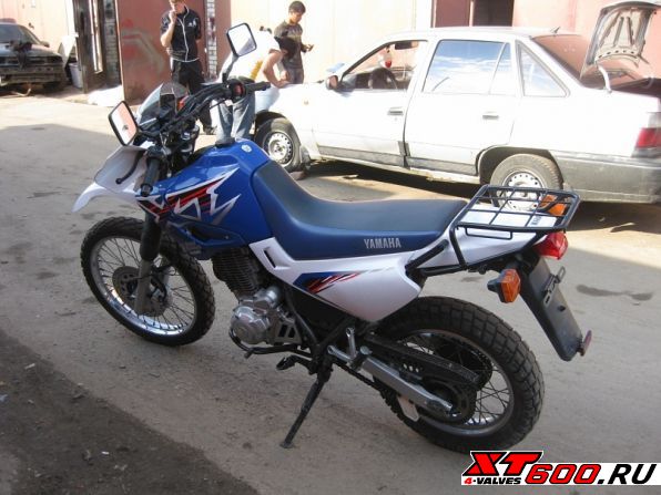

В первом посту, который предложил AlicFat, багажник по конструкции более надёжный.
У меня стоит как у Antosha600E, не очень... уже варил лопнувшую конструкцию. У Victor508 стоит багажник тоже интересной конструкции, специально для XT600. Может он сам как нибудь подробнее здесь расскажет об этом... |

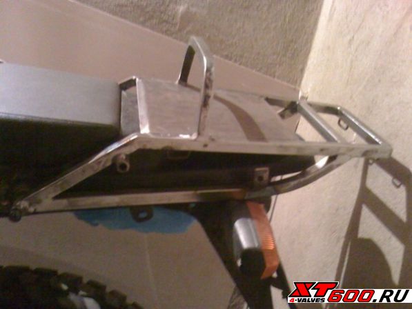

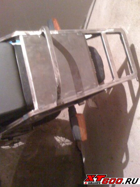

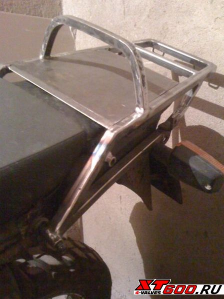

Хорошо получилось! А как трубы квадратного сечения гнул?
#15 - 12 февраля 2012, воскресенье
Не тяжелый?
