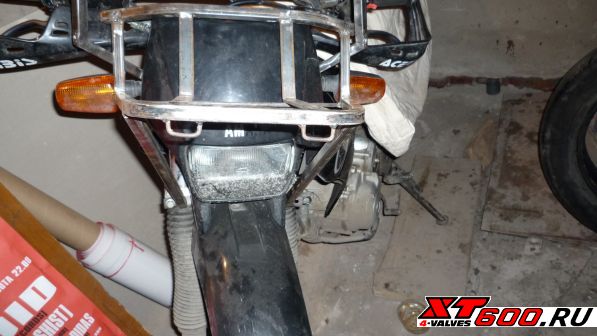

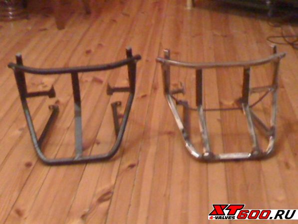

это делал кузнец с аналогичного багажника, который делал знакомый он как то сам всё гнул, не тяжёлый, ещё потом выложу как установлю обвес под боковые сумки и передний багажник с ветровиком.

мой правый ещё не установил могу детально сфотографировать, к ему ещё крепление ветрового стекла крепится, но придётся переделывать нижнее крепление из за того что заказазал бак ассербис на днях

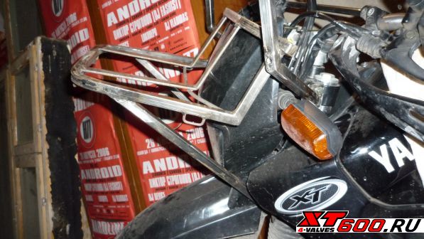

В предверии сезона пришлось изготовить, материал труба нержа 18Х1,5 и 14х2мм, вес примерно1,5кг

Озадачившись ветровым стеклом, было принято решение совместить крепеж стекла с небольшим багажником.Материал всё таже нержа 14х2, Для стекла сначала вырезал шаблон из аллюминиевого листа, потом по шаблону из поликарбоната. Готовое стекло притянул с креплению ремнём и прогрел феном, для придания формы. Осталось полирнуть багажник и установить. Фото установленного стекла и багажника тоже будут...

Павел, сделано красиво, но вот функционал я не понял. Позвольте покритиковать :)
Багажник надо делать над фарой, а то груз фару исключает, что и получилось.
Про стекло больших размеров: я езжу без стекла на ХТ несколько лет, теперь на ТТ тоже без стекла. Проехал я на ХТ много, раз в сезон дальние поездки не менее 5000 км и так по месту прилично выходит - и не разу не хотел прикрутить стекло. ХТ больше 120 не любит ездить, и на такой скорости обдув не сильный. Зато стекло это замечательно воткнется в лицо при падении неудачном.
Обидеть не хочу, стекло - дело хозяйское, комуто может оно и нужно :)

Багажник скорее как основа для стекла и некое резервное место, опять же и потянуть за него можно(получился крепкий), в смысле из грязи, а не буксировать на верёвке по дороге.Багажник над фарой, разве что для чего то не тяжёлого и не габаритного.как впрочем и под фарой... Планирую доп свет, так что это несколько исправить ситуацию. Без стекла не комфортно.Во мне без малого 2 метра роста, поэтому здорово парусю, после ста начинается борьба с ветром. Стекло отрезал с запасом, по результатам испытаний скорее всего будет подрезано.Да и снять-поставить всё это дело можно за три-пять минут. А так конечно, всё дело вкуса и конкретных предпочтений. Да и это,я не обидчивый... :)

По поводу размещения багажника согласен с FZX. Для "основы стекла, некоего резервного места и возможности потянуть" его можно было разместить и на уровне верхней траверсы, привязав к верхней и нижней траверсам для увеличения жёсткости. Всё равно на передний багажник без ущерба для управляемости можно загрузить только лёгкий груз, например спальник. А вот насчёт дополнительного стекла - оно на трассе желательно. Конечно, не совкоцикловый "лопух" joke . Я себе поставил маленький дополнительный ветровичок, разницу сразу ощутил. Без него воздух бил в грудь и прямо под шлем, с ним же ехать значительно комфортней. Конечно в городе или в лесу разницы не заметишь, на трассе - день и ночь ( даже при моих загородных режимах 90-110, выше - редко и коротко, ибо слишком дорого laugh ).
П.С. Мои крепления для кофров, изваянные в прошлом году, и багажник ( на фото выше в теме) зимой перекроены, наконец покрашены порошковой краской и установлены. Жёсткость конструкции порадовала - можно мот приподнимать.
