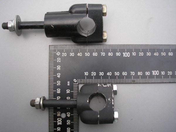

Внесу свои пять копеек - лично я не сторонник таких проставок. Есть ведь другие варианты. Можно поставить руль повыше, благо выбор сейчас есть. Или использовать более высокие крепления ( например, у Тенере они на 25 мм выше чем у ХТ/ТТ). При покупке проставок, руля или высоких креплений на немецком ебее цена вопроса примерно одинаковая - под 40 евро.
Сейчас проверил - диаметр оськи крепления руля у ХТ и Тенере - 10 мм против 12мм у ТТ600Е. Может и пригодится инфа... Редактировалось: 1 раз (Последний: 31 марта 2014 в 13:44)

FZX: Сейчас в гараж заскочил - я на ХТ125 поставил руль от ТТР-ки. Померил высоту, получилось под 80мм. Точно померить резинки не дают. Надо мерить. Я не "скАчу"...!

android, высота руля, это нижняя часть трубы по середине и верхняя часть ручки?
#15 - 31 марта 2014, понедельник
