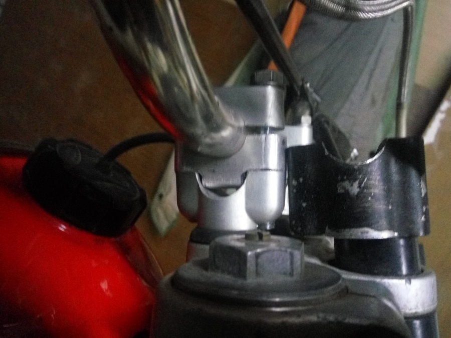

Нашел у брата в гараже неведомую хрень под трубу 7/8, взял болгарку и дрель в зубы, лишнее отпилил, маленькое рассверлил до большого и оппа!... Руль поднят на 30 мм ![]() ![]() Нам дворцов заманчивые своды не заменят никогда свободы...

Толямба, это тебе повезло )))
Такой колхоз не всем доступен. Крепление руля у тебя другое, у меня нижняя часть цельная. TT600R, Санкт-Петербург

Сообщений: 103
Тольятти
2878 дней назад
FZX, как раз два комплекта этой хрени неведомой нашел, а пытливый моск провинциального мототуриста-нищеброда сразу подсказал, куда их можно примастрячить

http://xt600.ru/forum/thread51-7.html#4700 Я приподнимал на 15 мм на XT, выше мне и не надо. Можно еще подложить этих креплений и подобрать болты по-длиннее. Но не знаю, подойдут ли они на ТТ.

Motoenduro, люди все разные - у кого то ноги короткие, у кого то руки длинные... Я бы себе еще бы даже поднял бы, миллиметров до 50. А то в позе, называемой в народе "раком", в стойке неудобно было ездить Хуже я себя только на Дрозде на бездорожье чуствовал )))Нам дворцов заманчивые своды не заменят никогда свободы...

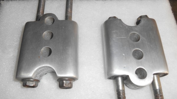

Нашел изготовителя, точит за 1000 руб комплект, который я начертил, из люминя. Болты покупаем сами. Завтра я должен дать ответ о количестве комплектов, кому надо - пишите. Моего интереса в цене нет, потом заказывать отдельно не буду.

Проставки заказаны, как будут готовы - фотки с установкой покажу. Если кто захочет, можно организовать заказ, но желательно собраться коллективно. TT600R, Санкт-Петербург

поднял пока на 1.5 сантиметра,рулежку не узнать,просто песня . Думаю больше не стоит. Проставка- онаже крепление руля от чизы

А правильные проставки (и не только их) делает Саша http://schmied.ru/?page_id=4385#!/~/search/keyword=%D0%BF%D1%80%D0%BE%D1%81%D1%82%D0%B0%D0%B2%D0%BA%D0%B8&offset=0&sort=relevance Чищу и настраиваю карбы. Ремонтирую пластик и стеклопластик, ветровые стекла http://xt600.ru/blogs/remont-plastika-i-steloplastika. ТА 600 VV (97) => XT 600 Z Tenere ( 3AJ, 89).
