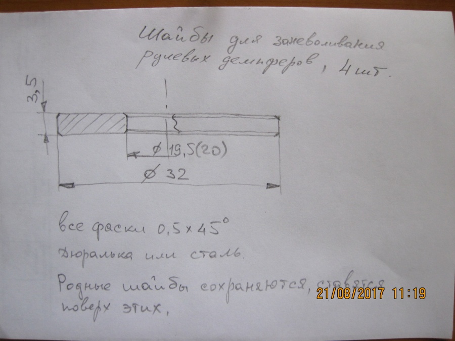

Баринос, что значит заневолить?
#32 - 3 октября 2018, среда
Zeiss, Поставить 4 шайбы и сделать жесткое крепление стоек к траверсе, исключив демпферы. На Трансальпе очень помогает. Делал и на своём, и штук 17 ещё, и на Тенерку заготовил.
#33 - 3 октября 2018, среда
Баринос, а что это даст? Какие плюсы? Помоему только минусы в виде повышенной зудящей вибрации в руки и отсюда вытикающяя их скорейшая усталость.
#34 - 3 октября 2018, среда
Zeiss, Рулится гораздо лучше и информативнее, особенно на неровностях. Как то не заметил разницы в вибрациях.

Баринос, хочу сделать проставки (цилиндрики) сталь тяжелая и ржавеет,алюмишку увы немогу найти,есть подходящий кусок капролона. Думаю он сгодиться? Проставки по 2 см.
#38 - 5 октября 2018, пятница
Zeiss: Не, капролон тудой не годен.кусок капролона Чищу и настраиваю карбы. Ремонтирую пластик и стеклопластик, ветровые стекла http://xt600.ru/blogs/remont-plastika-i-steloplastika. ТА 600 VV (97) => XT 600 Z Tenere ( 3AJ, 89).
#39 - 5 октября 2018, пятница
Баринос: Zeiss: Не, капролон тудой не годен.кусок капролона Когда пневматикой увлекался,так там клапан запорный на который давит 250 атмосфер сделан именно из капролона,хотя мог быть из чего угодно. Нагрузки на него ударные и ценность капролона была именно в том что он не расклепывается Иж планета-cb400-tt600e 1999
#40 - 5 октября 2018, пятница
Zeiss: Как-то мне для шиномонтажки понадобились алюминиевые проставки. Заморачиваться с поиском болванок не стал, просто пошёл в хозяйственный магазин и купил алюминиевые молотки для отбивания мяса ,алюмишку увы немогу найти . Думаю, подобных вариантов хватает, главное расширить зону поиска. Алюмишка сейчас много где используется.Я не "скАчу"...!
