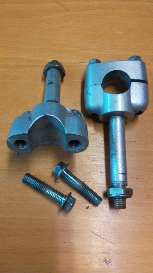

AllLex, мои родные крепежки идут без болта. Тоесть болт залит в алюминий наглухо От чизы идут с болтом,зимой по свободе устанавлю чизовские

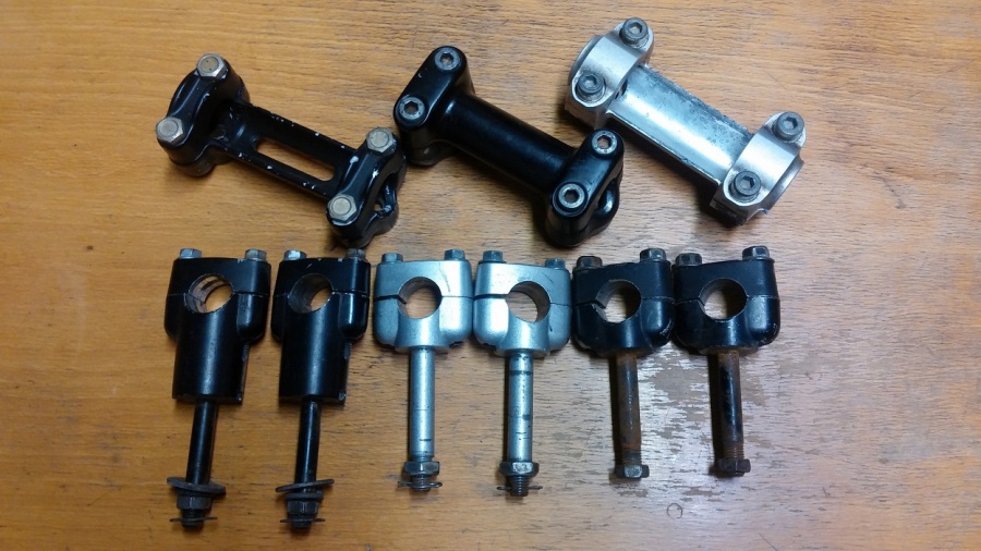

Zeiss, крепления руля от 660-й Тенерки на 25 мм выше ТТ-шных. Если такого подъёма хватит, то лучше такие поставить, чем прокладки городить. Болты 10 мм против 12 у ТТ, но это легко решаемо с помощью втулок.

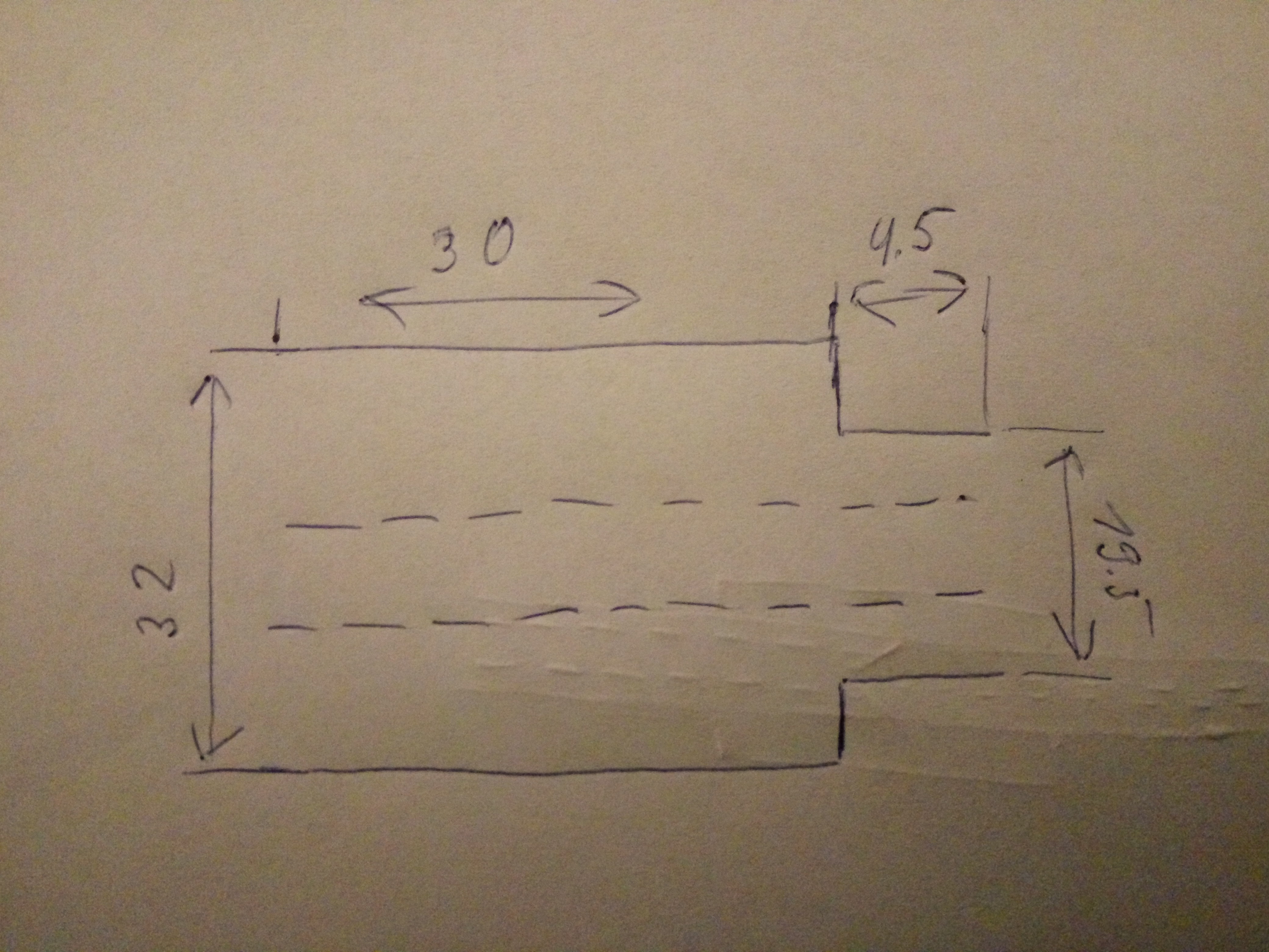

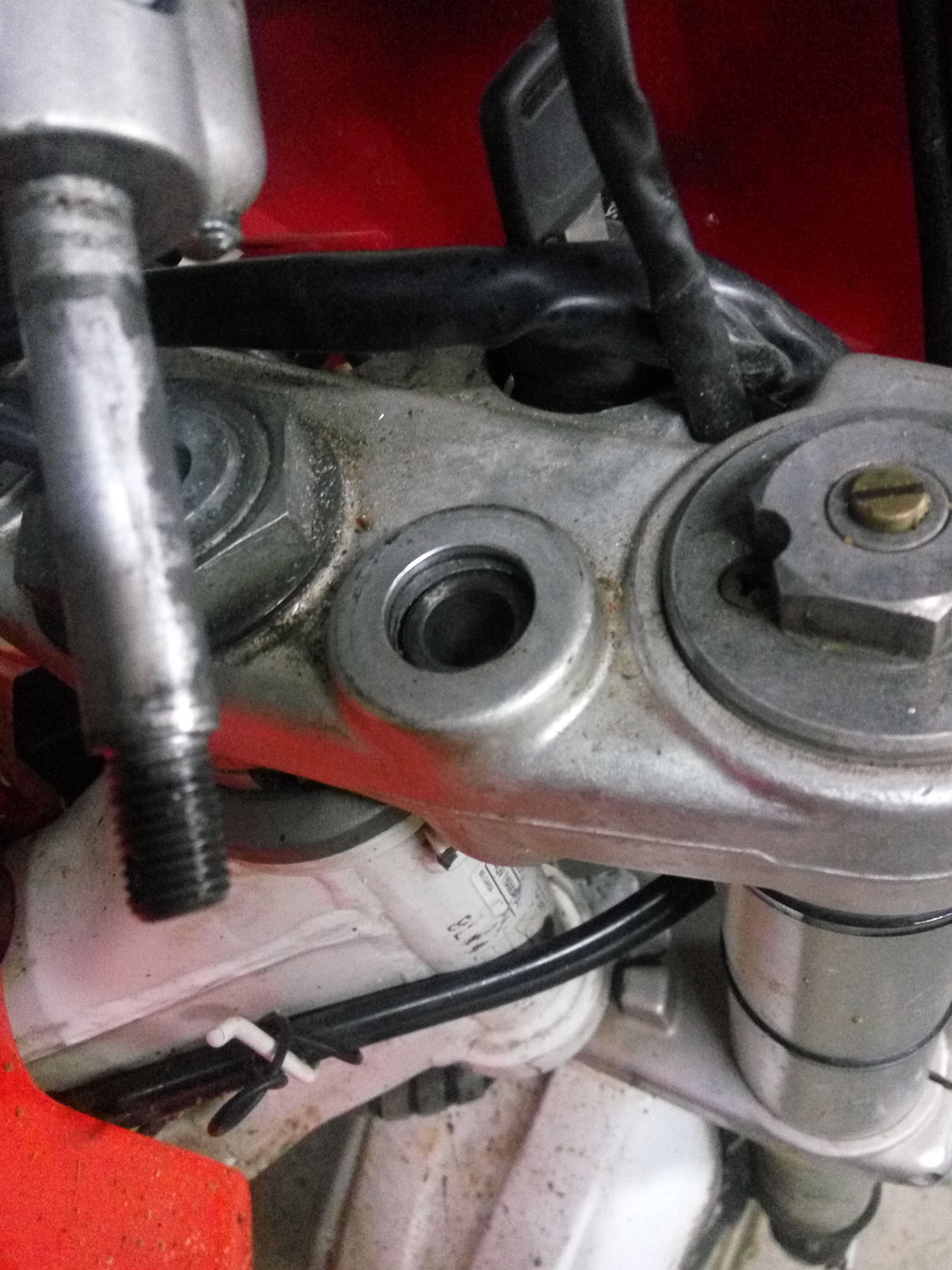

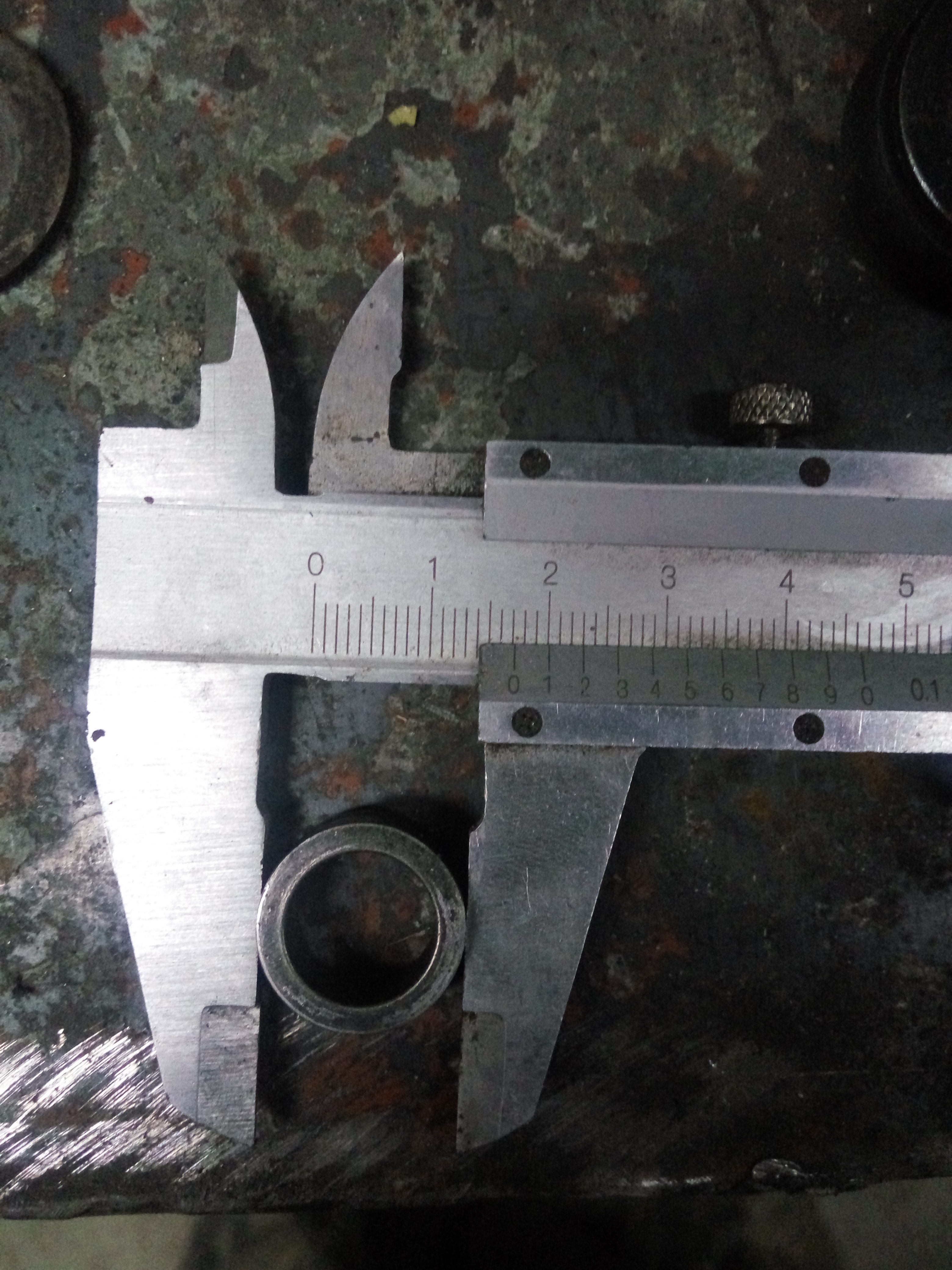

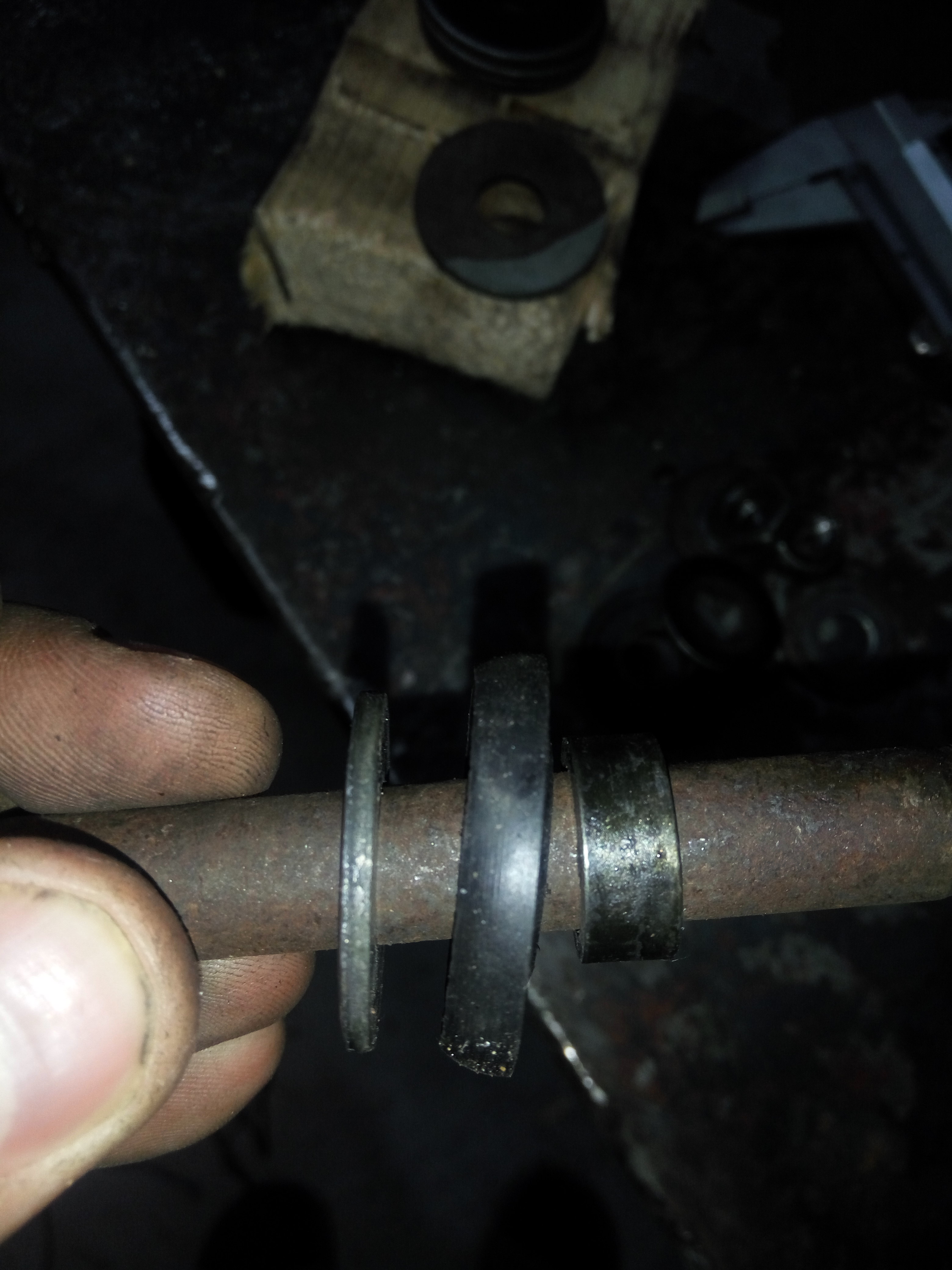

Баринос: Чет не совсем понятно по шайбам. Зачем нужен внутренний диаметр 20? Уменя нет таких размеровДобавлено спустя 3 минутыВот так выглядит бутерброд. Размера 20 нет нигде,шайбы будут болтаться Прикрепленные файлы:
#50 - 11 ноября 2018, воскресенье

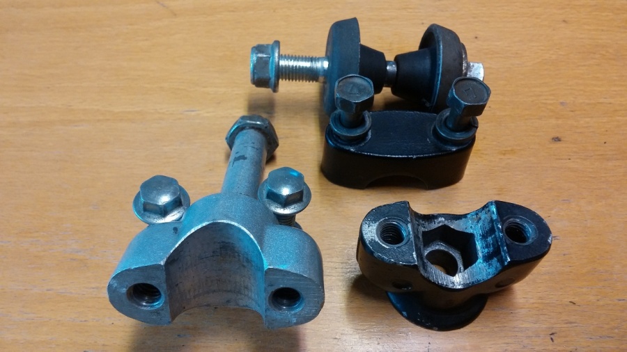

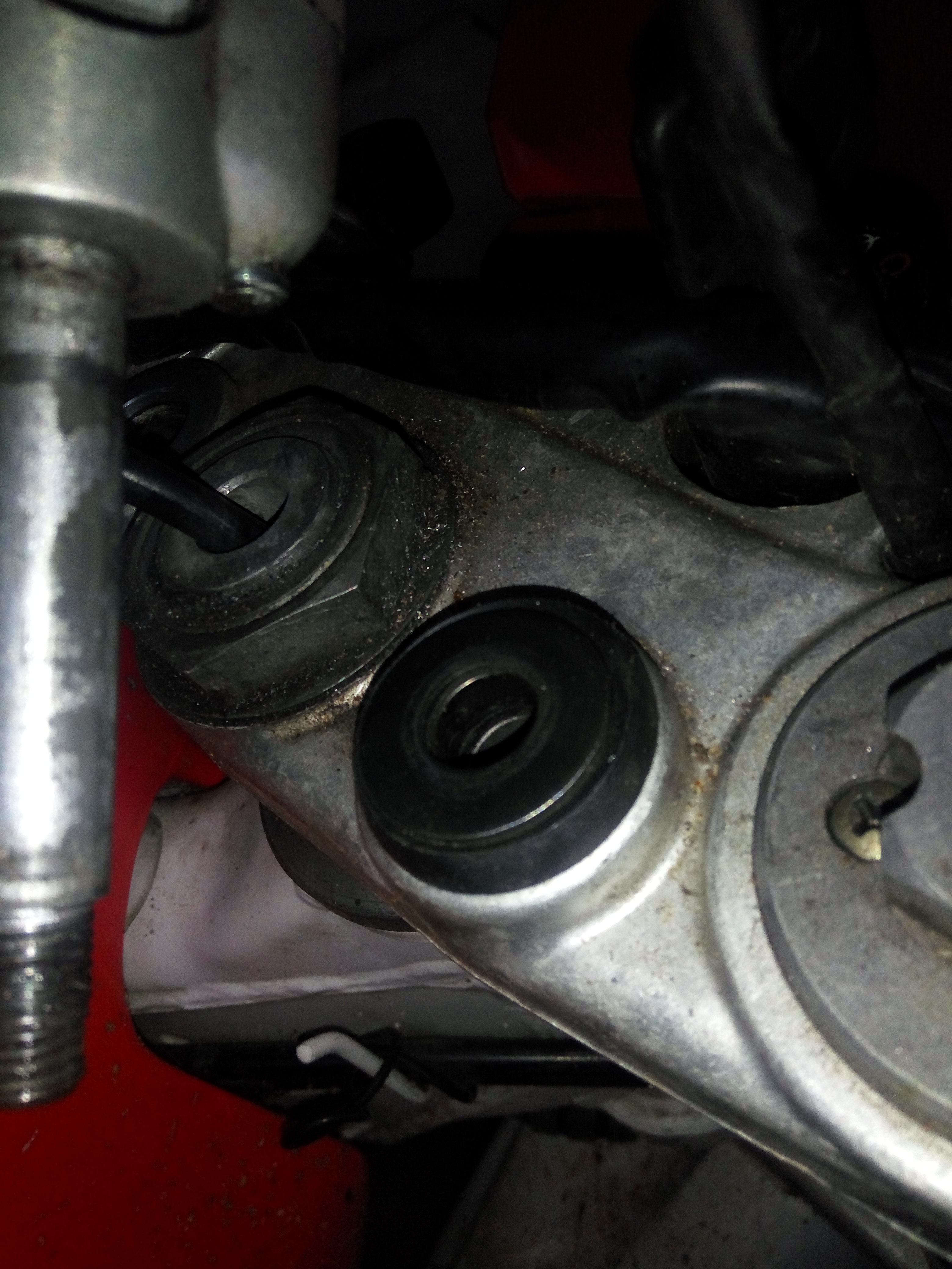

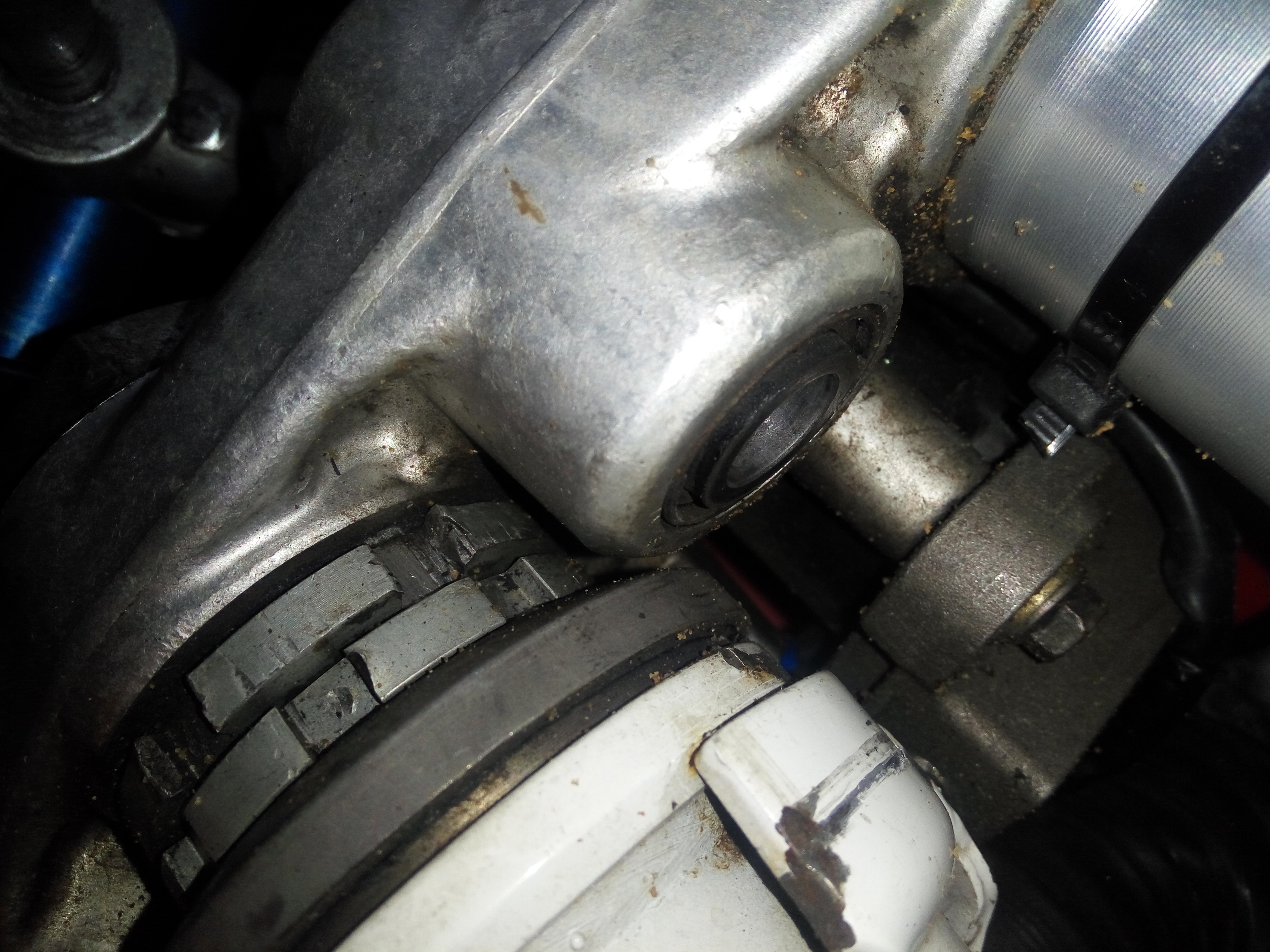

Zeiss: AllLex, мои родные крепежки идут без болта. Тоесть болт залит в алюминий наглухо От чизы идут с болтом,зимой по свободе устанавлю чизовские а на фотках у тебя траверса с сайлентами, никаких залитых в нее болтов нетДобавлено спустя 3 минутына 3м фото, слева, виден болт TT600R DJ01/5CH '99
#51 - 11 ноября 2018, воскресенье
AllLex, ты неправильно понял - болты залиты в крепления, а не в траверсу. Вот пара фото для наглядности:

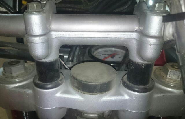

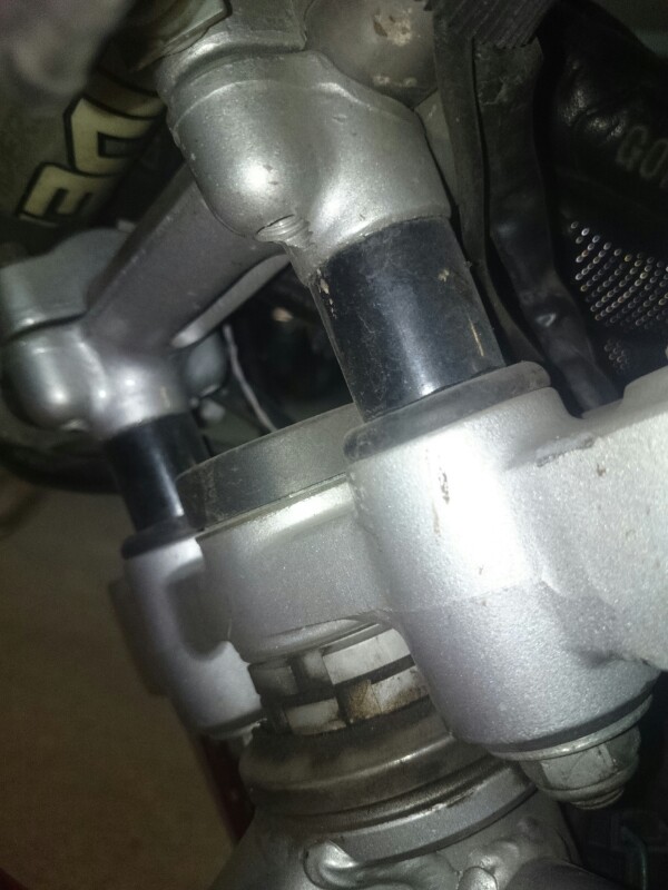

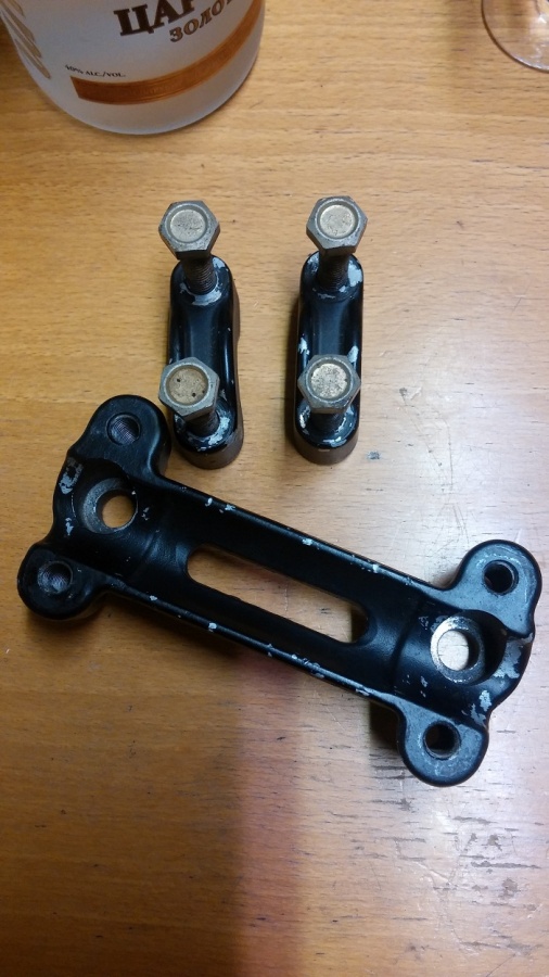

более того, у меня крепление руля, нижняя часть, сплошняковая.
и уже в нее продеваются болты, поидее сверлом сайленты не станут при падении и нет необходимости "заневоливать" сайленты. я думал что Е от R отличается только стартером на фотках увидел, траверсы другие и верхняя и нижняя, в пробках есть винтик (для стравливания воздуха?) TT600R DJ01/5CH '99
#53 - 11 ноября 2018, воскресенье
AllLex: более того, у меня крепление руля, нижняя часть, сплошняковая. и уже в нее продеваются болты, поидее сверлом сайленты не станут при падении и нет необходимости "заневоливать" сайленты. я думал что Е от R отличается только стартером на фотках увидел, траверсы другие и верхняя и нижняя, в пробках есть винтик (для стравливания воздуха?) Да,и вилка перевёртыш. Другая задняя прогрессия Иж планета-cb400-tt600e 1999
#54 - 11 ноября 2018, воскресенье

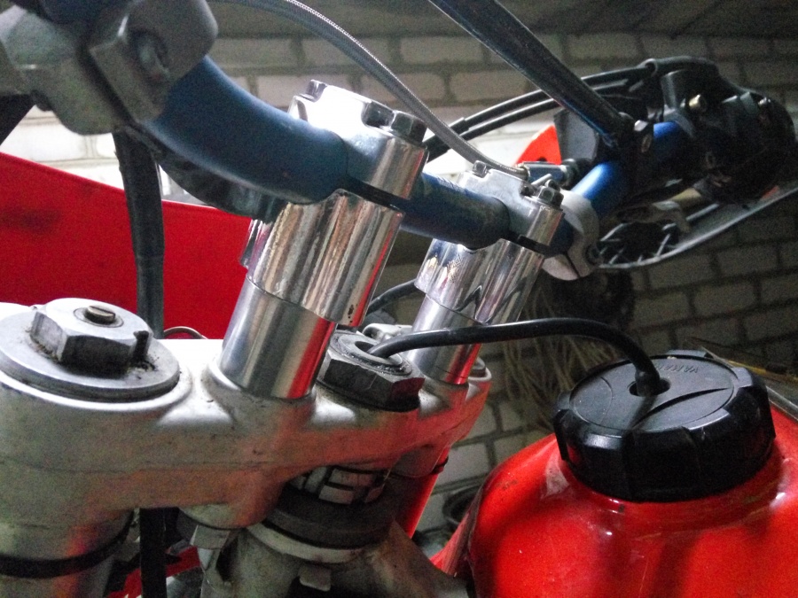

AllLex: у меня крепление руля, нижняя часть, сплошняковая. Иллюстрация - "лучше один раз увидеть..."(с) Кстати, эта нижняя косточка прикольна тем, что позволяет смещать руль вперёд/назад. AllLex: Е-шки и R-ки были в обеих поколениях. В поколении Zeiss-а отличались не только наличием электростартера, а и ходом передней вилки.я думал что Е от R отличается только стартером Я не "скАчу"...!

вот о таких проставках я говорил думаю обрезать залитые болты и засверлиться для новых, которые будут вставляться, - не проблема TT600R DJ01/5CH '99

AllLex: А не проще удлинить имеющиеся залитые болты с помощью сварки? Если уж так припёрло и нет вариантов найти нормальные высокие крепления... обрезать залитые болты и засверлиться для новых, которые будут вставляться, - не проблема Я не "скАчу"...!
