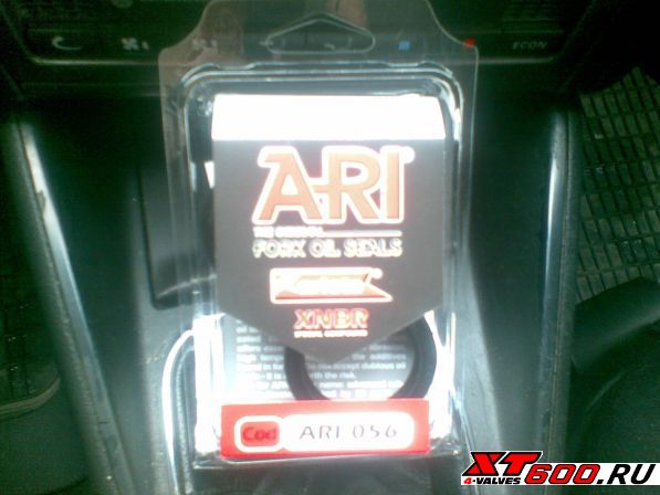

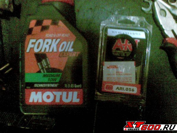

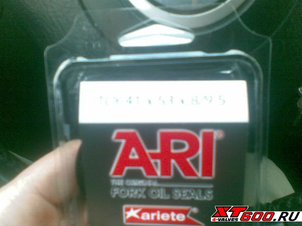

стучал и с пружиной в сборе и сжимали перо и без пружины сжимали и опять стучал и нифига(( уже хотел сверлом шляпу болта срезать а потом новый подобрать но под руку попался фонарик) посветил увидел внутри грани под звёздочку только таких звёздочек ниразу не видел в диаметре сантиметра 3 примерно даже померить забыл! взял пластину железа толщиной 5мм шириной 5см и болгаркой отрезал лишнее чтоб уместилось в перо ну а там по ходу подточил заострил сей инструмент чтоб зацеп был перевернул нажал на перо что б пластина не провернулась и не соскачила и выкрутил этот чёртов болт!!!)) рад был до жопы!! сальники купил какие были в наличии у нас 700руб 2шт
фото конечно не айс но суть ясна а масло мотюль полусинтетика 10в было такое же 5 и 15 синтетики не было((

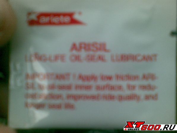

вместе с сальниками было что то в пакетике белом
как понял смазка сальника намазал в рабочей части хорошенько залез плотно пришлось даже по оправке тюкнуть пару раз, резьбу болта и в той трубке куда он закручивается отмыл проганять не пришлось нормальная просто грязная была собрал залил чуть больше 500 грамм масла вроди как работает))) полчаса по гонял по сугробам по колеям поперёк так и не смог пробить вилку уж очень она хорошо работает не то что на яве)) ничё больше не сопливется мот практически готов!)) осталось сцепление но это другая тема
