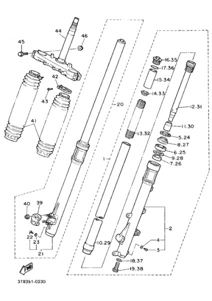

С кольцами разобрался всё ок,тефлон на месте царапин и дыр нет) ищу дальше из-за чего может перо болтаться?А втулка из белого пластика(в нижней части пера вставляется) может дать такой люфт если она слабоватая?П.С.господа извеняюсь что без фото закачать не могу телефон не хочет...Добавлено спустя 5 минутЧуть не забыл...AlicFat!СПАСИБО!за инфу познавательно мне помогло!!!
#55 - 13 октября 2013, воскресенье
да всегда пожалуйста!
пользуйся этим указывай позиции при описании проблемы Редактировалось: 1 раз (Последний: 13 октября 2013 в 18:51)

11 позиция SPINDLE,taper номер запчасти 3GM-23173-00 вот её эту спиндлу я и буду менять))поможет?П.С.или мне уже ничего не поможет)
#57 - 14 октября 2013, понедельник
в каждом пере две направляющих, под сальником и на самом пере. если менять, то обе надо. так-то они обе металлические должны быть. они могут интенсивно изнашиваться при не совсем ровной вилке, например.
