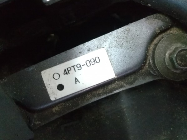

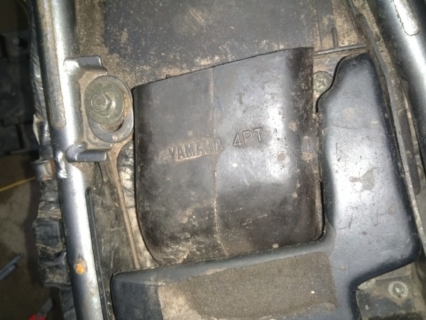

Пишут здесь, что под сидением есть маркировк модели и цвет. У меня вот что есть только:
Добавлено спустя несколько секундДобавлено спустя 13 минутЕсть ли номер рамы еще где-нибудь, кроме колонки рулевой? А то у меня там от троса стерлись две цифры. КАк бы не было проблем. Ybr 125 ->Transalp 600 ->XT 600E->Dr250

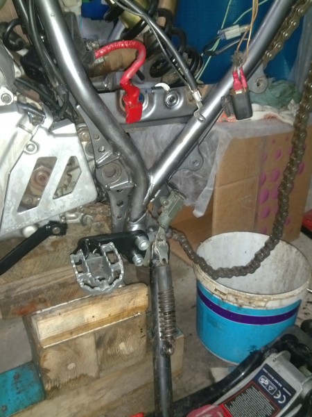

а где находиться реле поворотов? (в мануале написано, но в англ. полный ноль)
#202 - 25 февраля 2014, вторник
Ignacius,
Вот оно, черненькая коробочка с двумя красными клемами... у меня она пока так и болтается от прошлого хозяина. Ybr 125 ->Transalp 600 ->XT 600E->Dr250

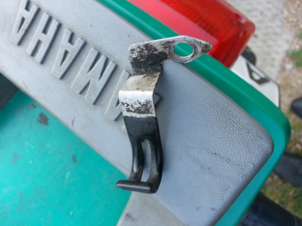

Нужен комментарий.
Откуда этот фиксатор (мотор с киком)?? XT 600K 1994 3TB

Слава, это явно лишняя деталь! ))) Если серьезно, помню такую на своей ХТ600Е, так что она и на стартерных была. Но откуда точно - не вспомню.

FZX: Слава, это явно лишняя деталь! ))) Если серьезно, помню такую на своей ХТ600Е, так что она и на стартерных была. Но откуда точно - не вспомню. Была бы она нужной - стояла б уже)) XT 600K 1994 3TB

у меня похожей трос декомпрессора возле крышки сцепления прижат

Busse: у меня похожей трос декомпрессора возле крышки сцепления прижат Спасибо за наводку Busse. На какой болт ставил можешь сказать/показать? По взрыв-схеме такой "КРЮК" ставится на болт картера за ведущей звездой для удержания вместе дренажных трубок, но что то у крбка обхват и форма не под это... XT 600K 1994 3TB

какой-то из верхних. так-то надо не по каталогу запчастей собирать, а по мануалу сервисному. там целая глава про укладку шлангов и тросов
