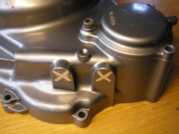

По ремонтному мануалу давление масла 13кРа ( 0,13 кг/см , 1,8 psi) при 1300 об/мин. Давление контролируется в камере масляного фильтра. В установке стрелочного указателя давления особого смысла не вижу. А вот от контрольной лампы давления масла хуже не будет. При желании датчик давления ( или включения лампы) можно врезать в правую крышку в канал под масляным фильтром. На некоторых вариантах крышек там есть приливы для привязки масляного радиатора. Мяса вполне хватает. Сделал фото такой крышки, приливы пометил крестиками.

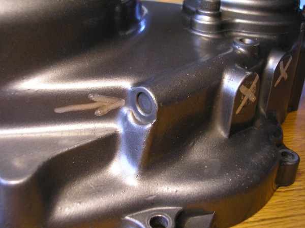

Выложил фотку и подумал, что в принципе датчик можно воткнуть и в крышку без приливов. Можно врезаться в технологическую заглушку масляного канала ( стрелкой пометил). Только аккуратно надо, чтобы канал не перекрыть. Хотя навскидку там есть около 1,5 см запаса. Датчик туда даже поаккуратней уберётся.

android: . Можно врезаться в технологическую заглушку масляного канала ( стрелкой пометил). Только аккуратно надо, чтобы канал не перекрыть. Хотя навскидку там есть около 1,5 см запаса. Датчик туда даже поаккуратней уберётся.
Вот я туда и думаю врезать. Думаю датчик от жигулей или импортной машины взять, задумка просто вывести только сигнальную лампу. Теперь зная давление можно поискать датчик. Добавлено спустя 10 минутFZX: Sergei4, привет! Ты расскажи, как твой ремонт, как глова - подошла?

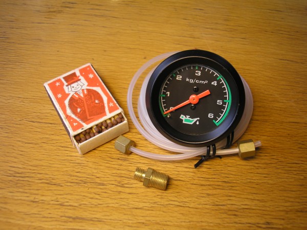

Sergei4, блин, поднял тему! Я завёлся, пошурудил у себя в ящиках и нашёл нулёвый механический указатель давления масла  . В принципе воткнуть можно достаточно быстро. Резьба штуцера - 1/8 дюйма ( около 10 мм) - я буквально неделю назад такие метчики купил для постройки маленького компрессора. Да и сам указатель довольно компактный, для отверстия 52мм ( спички на фото для сравнения). 12 вольт требуется только для подсветки. Длина трубки около 190 см - вывести хватит хоть к заднему фонарю. Вот только насколько это всё нужно? Какие доводы "За!"?

Ну аналоговый это совсем шоколадно, вот только смущает в этом приборе трубка, я бы если ставил то цифровой и с датчиком, а то не дай бог что с трубкой и масло потечёт. Ну смысл в этой индикации такой же как и в машине. Говорят что если давление пропадёт то слышно будет, но я боюсь вдруг не услышу или не пойму, а так буду знать точно=)
#173 - 5 марта 2013, вторник
У меня где-то в хламе есть и подобный электрический фирмы VDO. Даже искать не стал, у него датчик размером с сам указатель.  Трубку ведь легко заменить на металлическую, да и покороче. Указатель совсем необязательно выводить наверх - не постоянно же на него таращиться. Можно закрепить прямо у картера, как на Х-Д частенько делают. Я тут ещё в запах порылся и извлёк два днепровских датчика аварийного давления ММ111и ММ126. Довольно компактные, под 21-й ключ. Но вот резьба 1/4 не радует. В место, указанное стрелкой, вкрячить не получится. Если найду такой конченый, то попытаюсь перерезать на 1/8. Навскидку должно получиться - отверстие в тушке меньше 3 мм. У автошных с резьбой 1/8 засада с другой стороны - они как правило под 24-й ключ. Надо ещё скутерную тему пробить...
