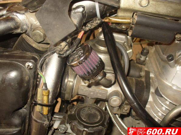

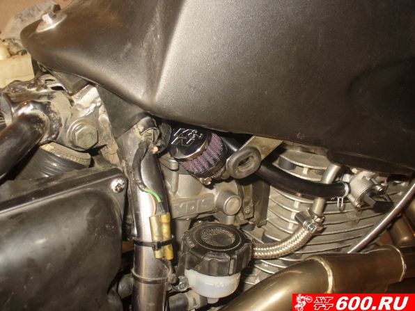

Виталий Непал: Насколько я понял это дополнительная связь с атмосферой для второго карба и его мембраны Виталий Непал: Думаю,что вопрос решен Заказывал на KEDO.comПод мембраной было очень много пыли - просто слой земли |
#147 - 23 июня 2012, суббота
motopiligrim, а почему не на ebay? Там вроде подешевле - http://www.ebay.de/sch/i.html?_sacat=See-All-Categories&_from=R40&_nkw=K%26N%20Vent%20Filter&LH_PrefLoc=2&_sop=15&_clu=2&_fcid=66&_localstpos=&_stpos=&gbr=1
#148 - 23 июня 2012, суббота
Да точно,чуток меньше стоит,но на кедо я набрал попутно всякой мелочовки
