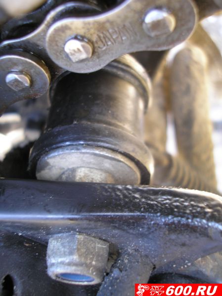

Резьба - 16 мм, болт со шлапкой - 23 мм, шайба 2 мм, втулка (26) - 26 мм.
Вот же хрень. Официальные запчасти o_O
Такс... 26 + 2 + 6 = 34 мм резьбы минимум должно быть у болта, получается.

Блин, это же вообще не тот болт мне прислали. Он с буртиком должен быть, с двумя диаметрами.

Вот вид снаружи.
Длинный болт, на него надета шайба, потом обе втулки, вторая шайба, гайка. Весь этот компот вкручен в раму и законтрен гайкой снаружи. Длина болта без шляпки 60 мм. Но не факт, что так в оригинале. Может я это сам намудрил... не помню, по-крайней мере за четыре сезона никаких нареканий узел не вызвал. Я не "скАчу"...!

Владимир: Предполагаю, что это - болт для верхнего ролика ( сразу под аккумуляторным отсеком). Там короткий, в приваренную к раме втулку вкручивается.это же вообще не тот болт мне прислали Владимир: 34 мм не хватит - цепь и ролик удалены от плоскости крепления на порядочное расстояние.26 + 2 + 6 = 34 мм резьбы минимум должно быть у болта, получается Редактировалось: 1 раз (Последний: 25 апреля 2012 в 15:38)

Заказывал по каталогу Megazip - всё проверил, PN сходятся. Написал им искреннее письмо в стиле "шо ж вы суки делаете". Болт, наверное, рассчитаю и на токарном станочке...

android: у меня совсем подругому выглядит, какаето красная втулка пластиковая сверху одета, диаметром больше намного той, что на фотке. Наверно колхоз :)Вот вид снаружи. TT600R, Санкт-Петербург

Красная втулка с металлическим кольцом внутри у меня на маятнике. В хламе где-то валялся и красный ролик со следами износа от цепи. Может я вместо него и втулил этот чёрный. Мот брал аварийным года четыре назад, просто уже не помню, что там при покупке было.
