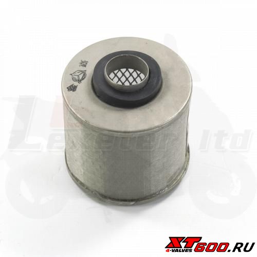

Чтобы не создавать отдельной темы, спрошу здесь, т.к. обсуждается масляная система.
Нашёл многоразовый масляный фильтр на XT600, только не пойму какой фирмы... Никто с таким не сталкивался? На TW200 заводской такой стоял, очень удобно промыл и вставил обратно, г..на много задерживал. Oil Filter X302 HF145 - Metal Gauze For YAMAHA XT600E/XT600/XT 600 E (90-03) Редактировалось: 1 раз (Последний: 28 января 2012 в 19:52)

Для XT600 первый раз такой вижу
,на ттрке250 тоже сеточки стоят,но и масло там предписано менять через 2тыс.Есть ли смысл в таком фильтре?Редактировалось: 2 раза (Последний: 28 января 2012 в 23:37)

Скорее ты прав. каждые 5000км бумага будет отрабатывать лучше.
