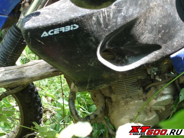

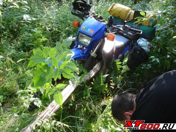

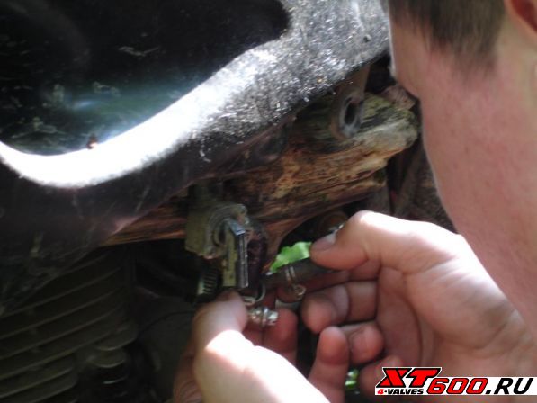

FZX: У SRX600 и SRX400 с такимже как у нас мотором радиатор штатный есть, почему ямаха его на эндуру не внедрила - загадка. Ну и колхозить ничего не надо, доноров я указал выше. Может быть поэтому :Любого стандартного масляного радиатора там бы не выжило Возможно именно поэтому есть смысл устанавливать радиаторы, которые упоминали в первых постах: даже если его снесет такой дубиной, то с ним ничего не случится - любой стандартный пробило бы точно. Я такой установил и у меня он еще неплохо защищается дугами. Редактировалось: 1 раз (Последний: 12 марта 2012 в 14:58)
#29 - 12 марта 2012, понедельник
3089 дней назад
Такое раз в жизни бывает. Хорошо,что не в пах.., пришлось бы ставить тюненговые 00. мотогараж "кочевник" ,г.Харьков.098 8550273
