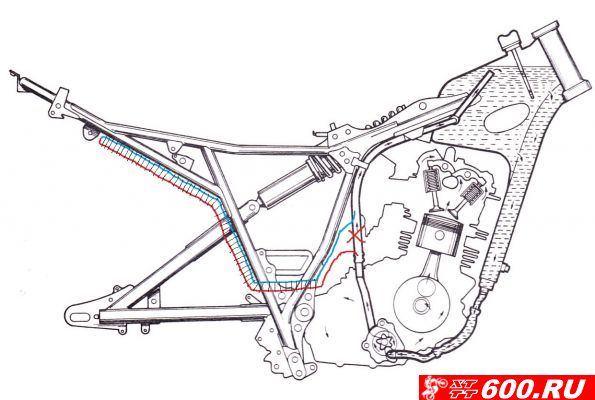

привет . долго смотрел на мото старался найти удобное и безопасное место на своем xt550 1983 . в этот момент пришло в голову а почему мне крепить чей то радиатор , сделаю сам возьму медную трубку диаметром 12мм и сделаю радиатор который будет стоять в прохладном и безопасном месте . вот на фотках я постарался наглядно продемонстрировать схему радиатора , фотошопа на компе не было поэтому извините за не красивые чертежи . там у меня будет стоять петля из трубки суммарная длина трубки примерно 1.8м . участок с штрихами будет в местах штрихов припаяны тоже медные полоски чтобы увеличить теплоотдачу и устойчивость . и в конце покрашен в черный цвет или же цвет рамы чтобы не бросался в глаза
chingiz
1505 дней назад
прошу поделится мнениями . я на мотике не собираюсь в дальние путешествия и задних богажей не будет
chingiz
1505 дней назад
трубки, трубогиб есть . я сам кондиционерами занимаюсь то есть моя работа так что с пайкой и приданием формы нет проблем
chingiz
1505 дней назад
дополнение ... диаметр трубки беру 12 чтобы масло не чувствовало сопротивления в трубе

chingiz - зачем тебе это? у тебя перегревается мот?
предложенное тобой место плохо вентилируется

Этим способом ты просто увеличиваешь объем масло и все

AlicFat
емкость с маслом в раме - проветривается.
+ теплоотдача от всей конструкции рамы.

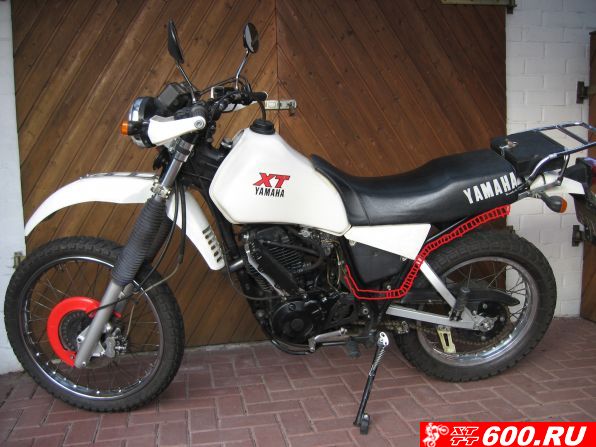

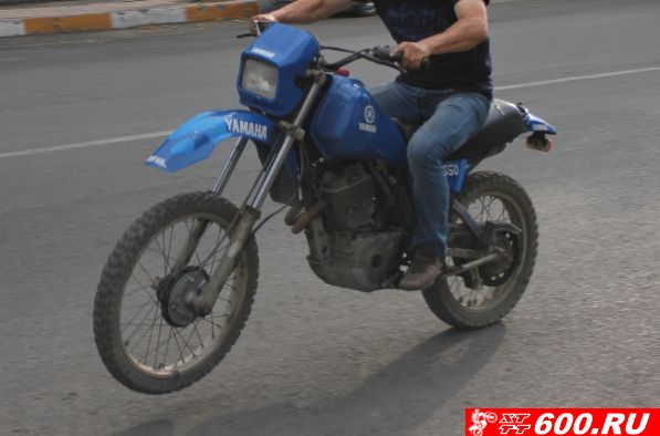

привет всем .. я сегодня проехал 50км без переднего крыла и вот результат температура держалась 98-100 иногда 102 . мой мотик до меня тюнинговали как видите на фотке передее крыло от хт600 го и фара с обтекателем тоже может ли это нарушить аеродинамику в районе двигателя и привести к перегреву ?
