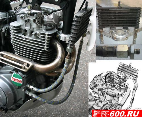

По теме установки масляного радиатора. Чаще его врезают в обратку на маслобак, тем более это проще. Но есть и другой вариант.
Интересно, какой вариант предпочтительней? У моего мотора на правой крышке есть соответствующие приливы к масляному каналу. Я не "скАчу"...!

По поводу температуры масла ... Сегодня ездил в город, перед выездом обнулил на Вапоре все показания. Температура на улице 21 градус. В город ( чуть больше 30 км) ехал со скоростью 100-115. Температура масла поднялась до 76 градусов. На обратном пути попалась "открывашка", пристроился за ней и около 20 км ехал под 130. Вапор показал максимум температуры 81 градус. Для себя решил, что в условиях асфальта и чухонского лета в маслорадиаторе нет особой необходимости. Наготове уже лежит от CBR600F, но с установкой повременю. Да и интересно, по какой схеме лучше его подключать...

а последняя фотка что за двигатель ? у него специальные выходы на радиатор
#84 - 30 июня 2012, суббота
Фотку эту я в инете нашёл. Движок ХТ/ТТ600. У меня ХТ600 3ТВ 92 года, на правой крышке такие же приливы под штуцера есть ( на картере маркировка 3UY). И место под болт, глушащий масляный канал, намечено. Вот поэтому и заинтересовался...
android: Интересно, какой вариант предпочтительней? Я не "скАчу"...!

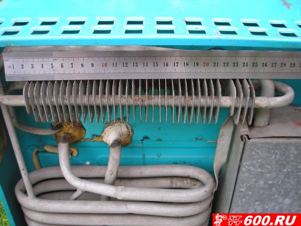

Сегодня перевёз на хутор из городского гаража свой пивной холодильник "Морозко" ( т.н. "холодильник холостяка"). Вот фото:
Диаметр трубки радиатора - 11мм, размер рёбер 45х65 мм. Общая длина примерно 300мм ( зависит от того, как отрезать - можно и короче сделать при желании). Материал - чернуха. Такая вот иллюстрированная мысль вслух, может кто и возьмёт на вооружение. Я не "скАчу"...!
#88 - 21 июля 2012, суббота
=) еще месяц и холодная осень ....
катайся, зимой будешь изобретать Редактировалось: 1 раз (Последний: 21 июля 2012 в 23:10)
#89 - 21 июля 2012, суббота
AlicFat, мне изобретать без надобности - в загашнике лежат два хондовских масляных радиатора ( CBR600F и VTR1000F). Просто подумал, мало ли кому пригодится такой "бюджетный " вариант. Подобный радиатор можно и с нуля замутить в гаражных условиях. Я на установку пока не созрел. Во время последней далёкой для Чухонии поездки ( 200 км в один конец
) максимальная температура движка была 95 град. Правда быстрее 130 не ехал.Я не "скАчу"...!
