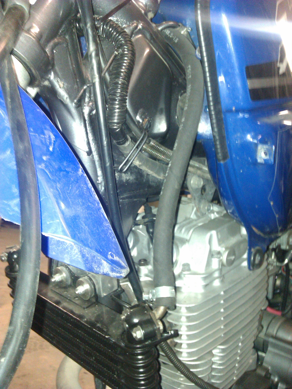

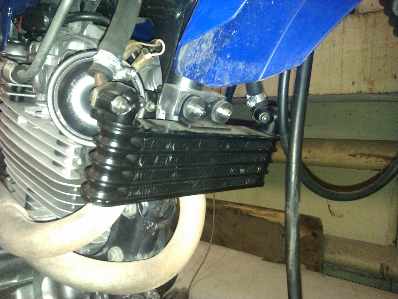

Поставил масляный радиатор.

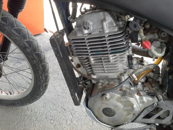

Добавлено спустя 4 минутыЭто от крайслера эфективен! Без него у меня на трассе 105 а с ним максимум 80 . Правду на днях пришлось намазать клеем , дружок об дерево зацепил его . Посмотрите как его заводские трубки помогли мне с креплениемДобавлено спустя 5 минутКороче . В южных регионах без радиатора вы не полноценный эндурист

chingiz: Это от крайслера эфективен! Без него у меня на трассе 105 а с ним максимум 80 . Правду на днях пришлось намазать клеем , дружок об дерево зацепил его . Посмотрите как его заводские трубки помогли мне с креплением Короче . В южных регионах без радиатора вы не полноценный эндурист Чингиз, Монументально получилось)) С таким наверное в Дакаре участвовали. Покурив мануал так и не обнаружил каких-либо рекомендаций завода изготовителя о рабочей температуре двигателя, может у кого есть "газетные вырезки" древних мануалов, они ИМХО более подробные. XT 600K 1994 3TB

Слава: Покурив мануал так и не обнаружил каких-либо рекомендаций завода изготовителя о рабочей температуре двигателя, может у кого есть "газетные вырезки" древних мануалов, они ИМХО более подробные. На немецком форруме говорилось что хорошо если будет колебрится в пределах 80 ти градусовДобавлено спустя 2 минутыТут я читал если не ошибаюсь , ктото поставил сылку на ту тему на немецком сайтеДобавлено спустя 4 минуты DenXT600: Поставил масляный радиатор. Это красиво но он же препятствует воздуху которым должен охлождатся цилиндр |
