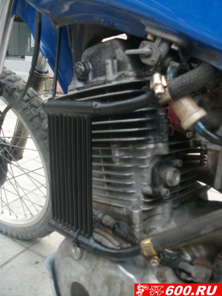

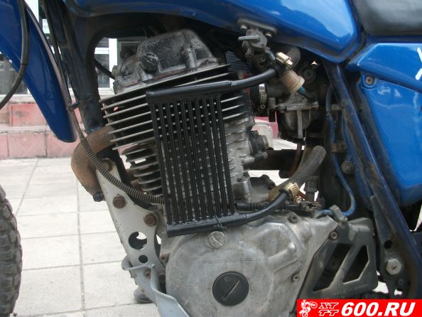

#71 - 28 июня 2012, четверг
1505 дней назад
сегодня проверю и готовлю крепление для него
#72 - 28 июня 2012, четверг
3089 дней назад
Да, одуренный холодильник ты порезал. А что за фильтр у тебя там болтается ? Судя по фотке, мото-китай.
Дык, они у нас не работают. Только дизельный. Вот, и беднит откуда. Сними, попробуй, потом отпишешься. Редактировалось: 1 раз (Последний: 29 июня 2012 в 06:45)

Gura, эти фильтры не работают только на 2т (не пропускают масло), на любых 4т моторах отлично справляются.
XT600Z TENERE (3aj)
#74 - 29 июня 2012, пятница
3089 дней назад
Rokotansky: Бумажные бензиновые фильтры работают только с бензонасосом. Если уж ставить бумажный, то, большой пропускной способности. А в горах ваще приходится снимать и выбрасывать любой. С таким фильтром сталкивался. Привезли ДР, не едет, сняли эту приблуду, так,через него даже воздух не проходит.Gura, эти фильтры не работают только на 2т (не пропускают масло), на любых 4т моторах отлично справляются. мотогараж "кочевник" ,г.Харьков.098 8550273

Rokotansky: Не правда ваша, на 2т они работают. Это ошибочное мнение, что масло они не пропускают.Gura, эти фильтры не работают только на 2т (не пропускают масло), на любых 4т моторах отлично справляются. Редактировалось: 2 раза (Последний: 29 июня 2012 в 12:12)
