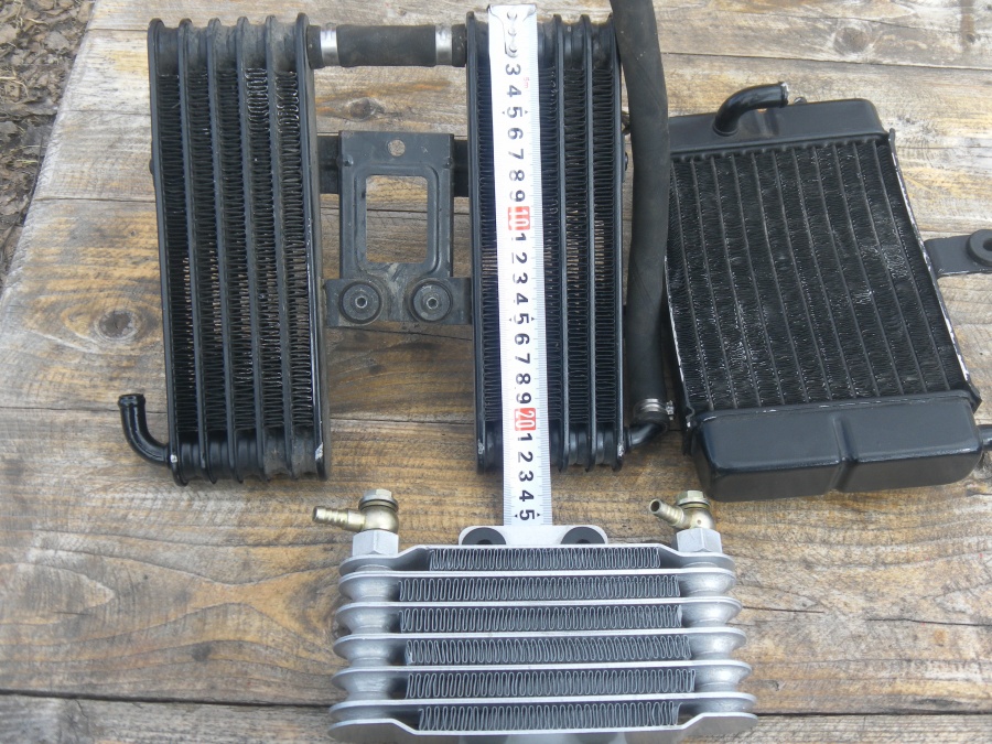

мотоПОДВОХ: Правильная дуга - место, которое первое контактирует с поверхностью ( препятствием) при падении, например. Так что место, по-моему, не самое удачное. Если даже и буду ставить радиатор, то скорее всего привязав к раме выше патрубков. Пока просто сомневаюсь в его необходимости - живу в говноклимате, где ни зимы, ни лета толком нет.android: Не лучшее решение, особенно на эндурике... Мотивируй ... Я не "скАчу"...!
#201 - 31 декабря 2016, суббота
android: На моей модели радиатор просто необходим если катать полноценно и без оглядки . За 20 000 км на этом аппарате было много падений на разных грэйдерах , камнях , песке ... и довольно жёстких на скоростях за "сотку" . И дуги и радиатор показали (особенно крайнее падение) себя "правильно" Тем не менее буду продолжать их дорабатывать .Место установки приемлемое для Тебя - мне не подходит ( постоянно в говнолине) , между крылом и фарой - лучше но не очень нравиться поворот руля . Можешь заглянуть вот сюда - если этот товарищ для Тебя не авторитет ну тогда извини ... http://www.rallye-tenere.net/Miga.html#Bilder Чуть не забыл ; С Насупающим !!! Пока просто сомневаюсь в его необходимости ХТ600Z ТЕНЕРЕ 1VJ
#202 - 31 декабря 2016, суббота

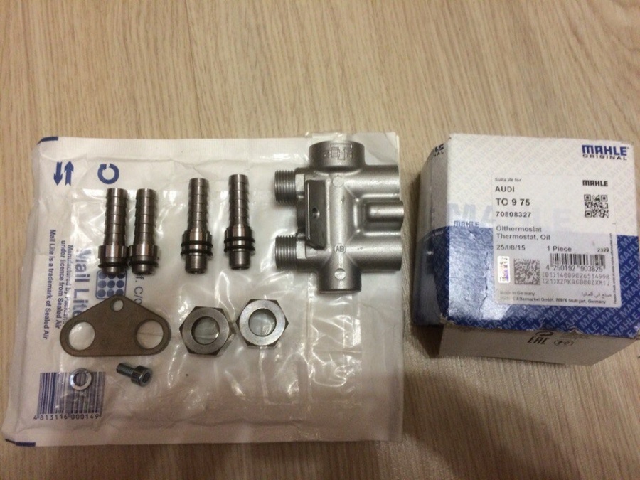

мотоПОДВОХ, спасибо за ссылку. А фитинги у тебя тоже оттуда или здесь от чего-нибудь подобрал?
#203 - 31 декабря 2016, суббота
Nick371: Я брал комплектом но можно подобрать на свой вкус . И кроме того : набираешь ХТ600 и получишь ПГ , цепь ГРМ , обгонки и ещё всякой всячины .А фитинги Редактировалось: 1 раз (Последний: 31 декабря 2016 в 17:40)
#204 - 31 декабря 2016, суббота
мотоПОДВОХ: Дело совсем не в желании опровергнуть авторитетных товарищей ( у него, кстати, радиатор не к дуге прикреплён). Место для радиатора неплохое, но к дуге я бы не крепил. Поясняю - дуга призвана гасить удар при падении, принимая на себя нагрузку от удара и спасая этим раму от деформации. При сильном правильная дуга ( в отличие от многих самопальных), как правило, деформируется. Радиатор можно оставить в том же месте, разместив нижнее крепление например на картере ( см. каталог KEDO), а верхнее на раме. Впрочем , каждый "строчит", как он хочет. Я лишь высказал своё мнение, на правильность которого ничуть не претендую....Можешь заглянуть вот сюда - если этот товарищ для Тебя не авторитет ну тогда извини... П.С. Радиаторы от 600-ки и литра, имеющиеся в моих ящиках, как раз вписываются на место слева от цилиндра. Просто я до холодов езжу и если ставить радиатор, то или через термостат, или с возможностью ручного перепуска напрямую.Добавлено спустя 3 минутыОффтоп: С окончанием говногода ( для многих, в том числе и для меня, он выдался очень поганым) и с Наступающим! Я не "скАчу"...!
#205 - 31 декабря 2016, суббота
android: Я в курсе -само место (для меня ) наиболее правильное .у него, кстати, радиатор не к дуге прикреплён android: Об этом я тоже информирован - дуги как правило время от времени правлю и падения пока никак не отражаются на креплении радиатора . Не было бы дуг приладил по другому .Поясняю - дуга призвана гасить удар при падении, принимая на себя нагрузку от удара и спасая этим раму от деформации. android: В моих ящиках тоже кое что ещё осталось да и сам точу - паяю радиаторы если не нравится что то Радиаторы от 600-ки и литра, имеющиеся в моих ящиках, как раз вписываются на место слева от цилиндра. android: Тоже рассматривал но пока воздерживаюсь - если буду ставить то ручное . Для меня год нормальный если не считать поломашку . или через термостат, или с возможностью ручного перепуска напрямую. Редактировалось: 1 раз (Последний: 1 января 2017 в 17:00)
