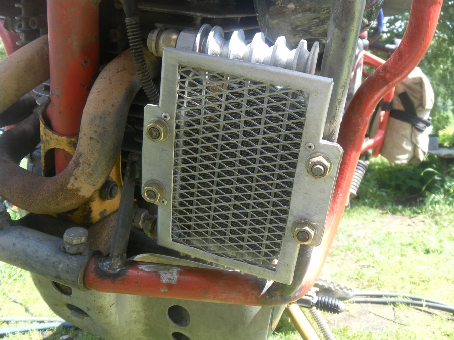

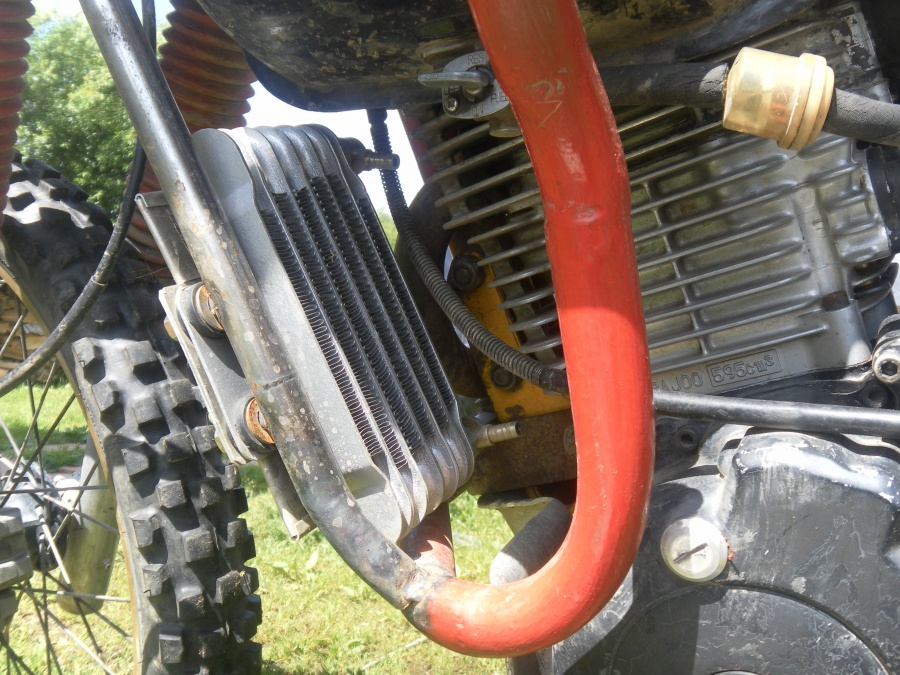

Подвел масляные трубки на вход и выход , завел ... проверил на течь и заполнение магистрали , долил 100 гр. масла , погонял на холостых и поехал пробовать . По первому впечатлению просто офигеть как здорово !!! По сравнению с тем что было температура масла упала на 20 градусов . Ещё вчера на скорости 80-90 (обкатка - 600км пройдено) температура поднималась до 100 гр. в расширительном бачке и 80гр . на датчике в сливной пробке . Сегодня при скорости 100 кмч на датчике 60-70гр . на холостых после прохвата молотил в течение 15мин темп выше 80-85гр .(в расширителе) не поднялась . Я решил устроить небольшой гряземес минут на сорок (темнело уже) - двинул по лесной просеке ... пользовался только первой и второй передачами ( звёзды стоЯт самые скоростные 16 х 42) по датчику выше 70 гр . не поднялась . Как только вылез на грунт " остыл " до 65 на скорости 90-100кмч .Это победа ...

мотоПОДВОХ,
Привет! Это от чего радиатор? XT600E'03, Санкт-Петербург
#194 - 30 декабря 2016, пятница
мотоПОДВОХ, по-моему, привязывать масляный радиатор к дугам несколько опрометчиво. Не лучшее решение, особенно на эндурике...
#195 - 30 декабря 2016, пятница
Nick371: Коля приветствую ! С китайской чекухи .Это от чего радиатор? android: Мотивируй ...Не лучшее решение, особенно на эндурике... Редактировалось: 1 раз (Последний: 30 декабря 2016 в 22:23)
