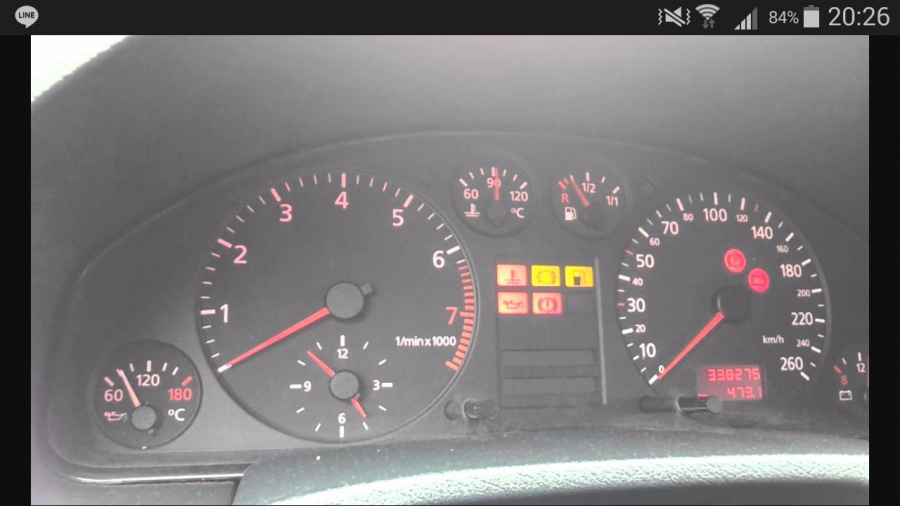

Всем привет! Странно, но инженеры ауди критичность температуры видят по другому - см картинку - температурный датчик масла
XT 600K 1994 3TB
#149 - 20 апреля 2016, среда
Yama както писал, что при 130 можно клина поймать я тут чертежик набросал, на днях поеду за фитингами - тогда уже доведу его до ума и отдам на завод... на сколько изменится температура - пожуем увидим бзв: по моим наблюдениям ТТхе больше всего нравится температура масла в раене 60 градусов - самый лучший отзыв на ручку газа, выше - стухает
#150 - 20 апреля 2016, среда
2039 дней назад
Слава, мотор к той приборке какое охлаждение имеет? Может в этом дело?
