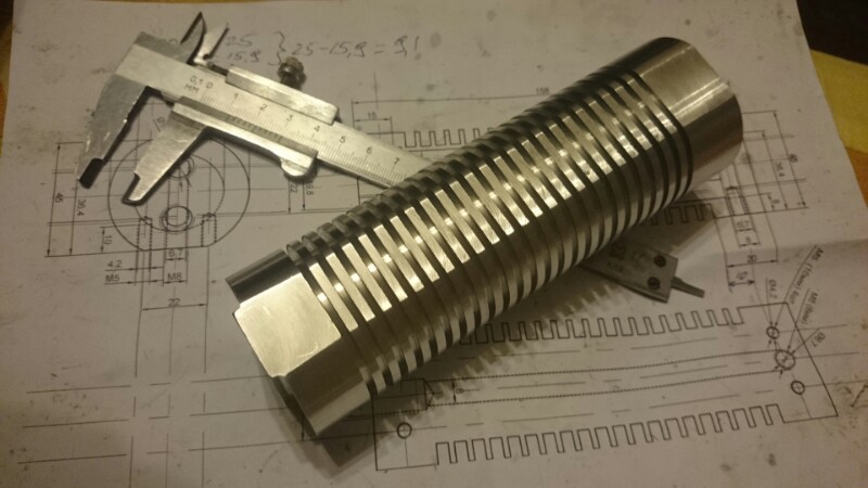

добавлю немного эротикиДобавлено спустя 5 минутцена вопроса ~42 у.е.

AllLex: добавлю немного эротики цена вопроса ~42 у.е.
А чертежиком неподелишься?

отдал на доработку, могу черновой чертеж выложитьДобавлено спустя 1 минутуну или попозжее перерисованый

AllLex: отдал на доработку, могу черновой чертеж выложить ну или попозжее перерисованый
Давай тогда попозже, все равно делать если буду, то не завтра.

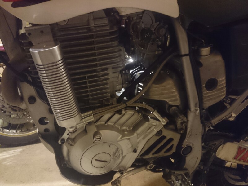

приключений целый день... но уж очень нетерпелось поставить, клепление пока из подручных материалов.Добавлено спустя 9 минутитого потрачено ~60$

зачетно.какова температура масла вообщем результат каков.и где фитинги такие взял и шланг.
