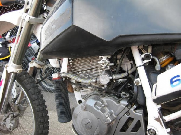

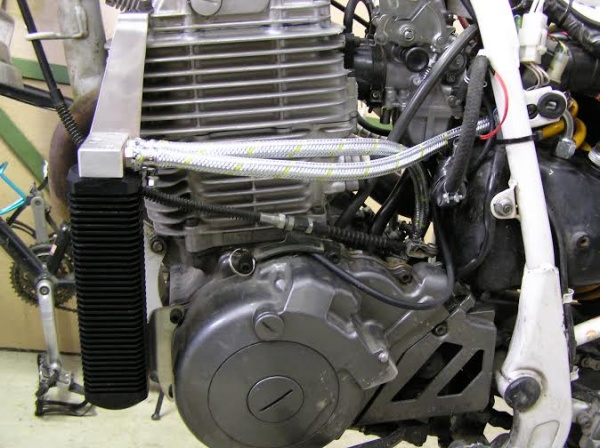

Вот, раз уж ожила тема, еще один вариант крепления, "швейцарский".
Блок обдувается явно лучше, хотя и шансов оторвать его больше. С другой стороны хозяин съездил из швейцарии в австралию и обратно, и не оторвал. Стоит на TT 600 S Редактировалось: 1 раз (Последний: 14 апреля 2015 в 02:45)

а можно подробнее фото?
он из цельного куска люминия или всетаки точеный на станке? хочу такоеже токарю-фрезеровщику заказать... а то жаба давит 400 "енотов" за брусок алюминия TT600R DJ01/5CH '99

AllLex: кликай на них, они увеличиваются. а можно подробнее фото? 400 он не стоит, стоит 120 евро за фрезерованный из аллюминия блок http://www.off-the-road.de/en/Other-bikes/Oilcooler-acc/Oil-cooler-Coolblock-universal.html или 170 евро за блок с патрубками и хомутами. http://www.off-the-road.de/en/Other-bikes/Oilcooler-acc/OTR-oil-cooler-Yamaha-XT-600.html + доставка.. обсуждались подробно в начале этой темы, есть еще на КЕДО, но подороже |

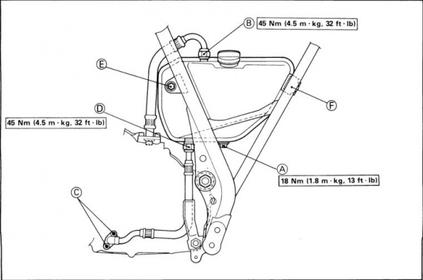

Nick371, а ты не мог бы пояснить, в каких местах пришлось резать родные магистрали, чтобы врезать радиатор? Вот по этой картинке, например?

gazoil, радиатор логично врезать в трубу обратки в бак ( на картинке вверху слева).

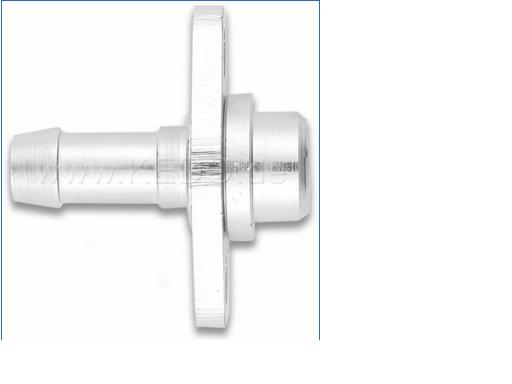

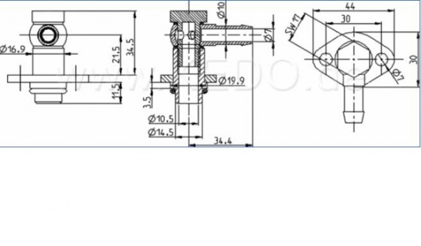

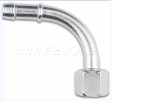

android: android, спасибо, т.е. сверху спилить металличскую трубку и надевать прямо на нее, а снизу разваливать опрессовку вокруг выходной трубки? Или резать сам резиновый патрубок, и через какие-то соединители закреплять на хомутах?радиатор логично врезать в трубу обратки в бак ( на картинке вверху слева). Поскольку резать заводскую деталь жалко, я бы купил такие штуки, но не понимаю, они ли мне нужны: На Кедо пишут, что подходят к большинству моторов Ямаха, подойдут ли к TT 600 S не уточняют. Размеры такие, может знает кто-нибудь? Спасибо! Редактировалось: 1 раз (Последний: 15 апреля 2015 в 04:01)
#120 - 15 апреля 2015, среда
gazoil: Именно они, если размер подойдёт....они ли мне нужны gazoil: Сравнил с крепежом шланга ХТ550, благо валяется в ящике снятый. Размеры посадки на картер на чертеже подходят. Одно "но" - у меня на прижимной пластине расстояние между отверстиями по центрам 31мм, а не 30. Впрочем это легко дорабатывается. Токарю такой штуцер выточить - как два пальца об асфальт.Добавлено спустя 4 минутыРазмеры такие, может знает кто-нибудь? gazoil: А мне больше понравилось то, что радиатор установлен с термостатом ( его хорошо видно на верхнем снимке) .... еще один вариант крепления, "швейцарский". Я не "скАчу"...!
