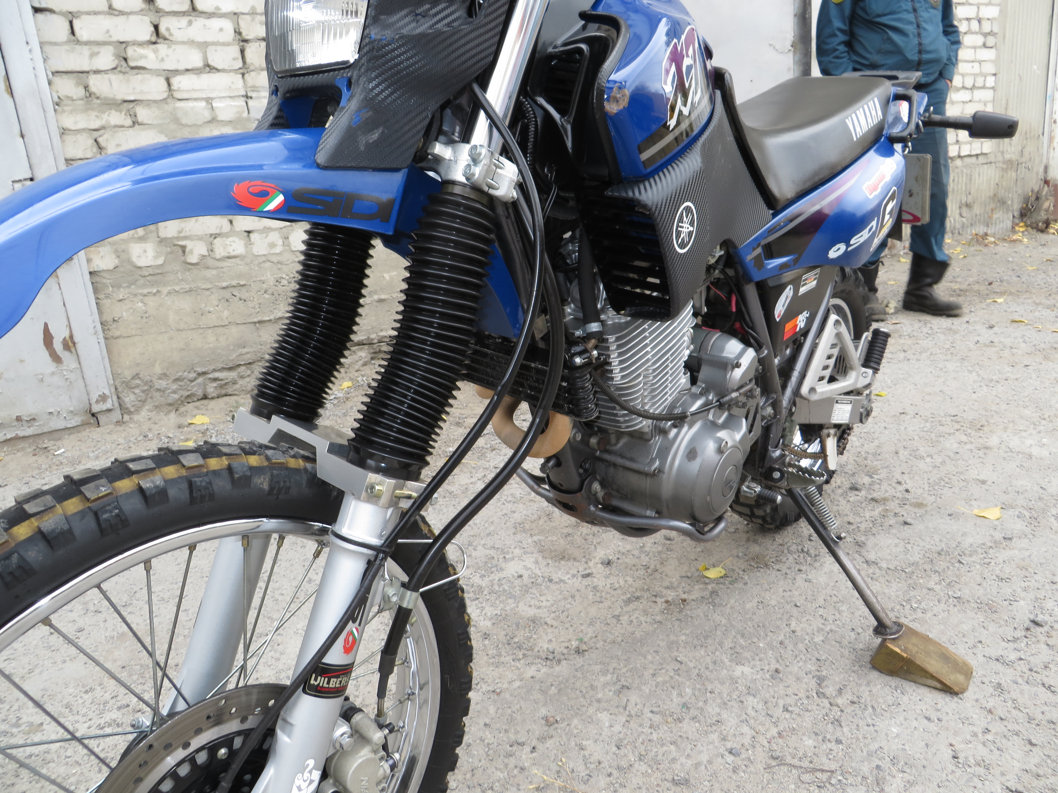

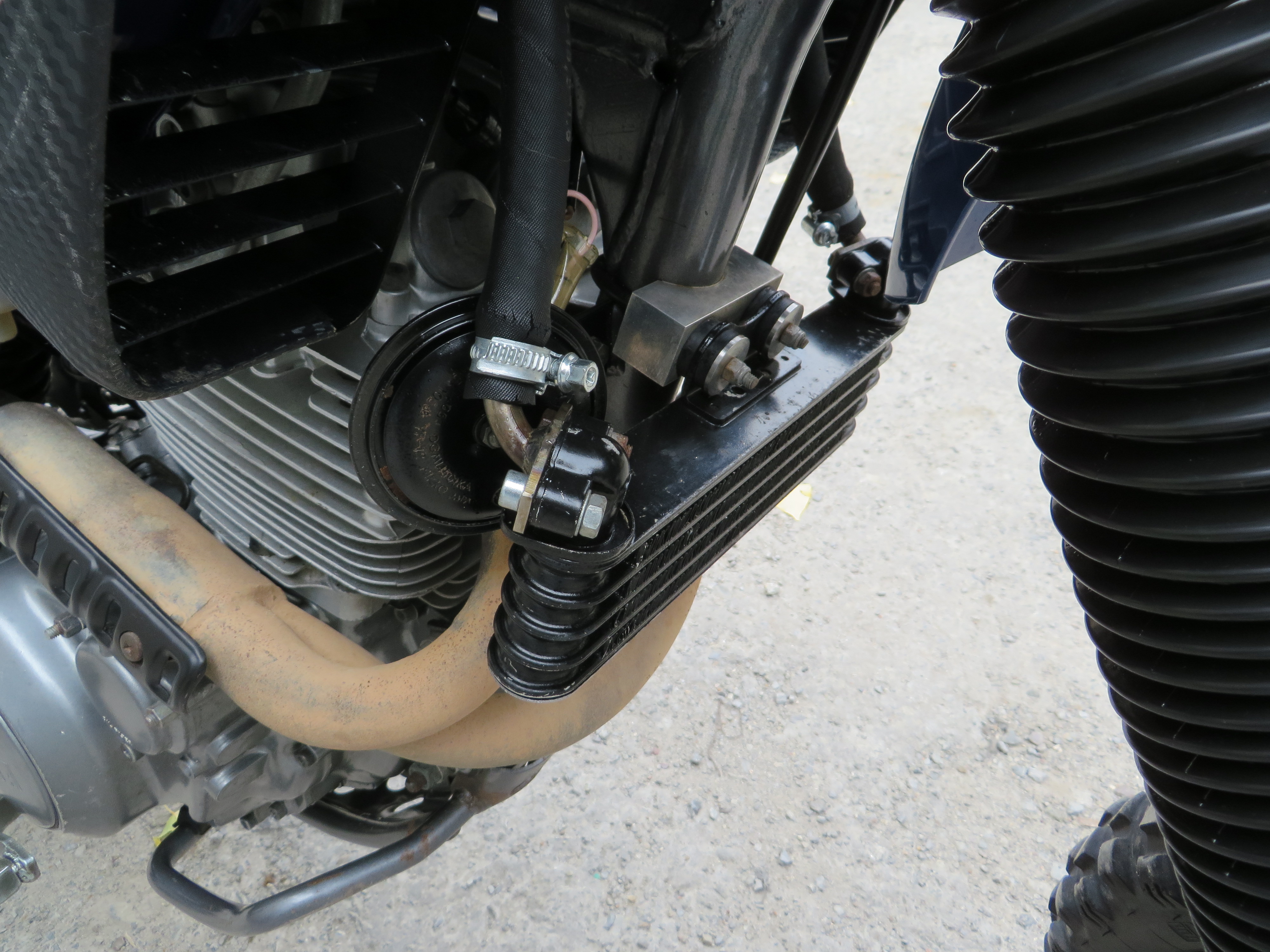

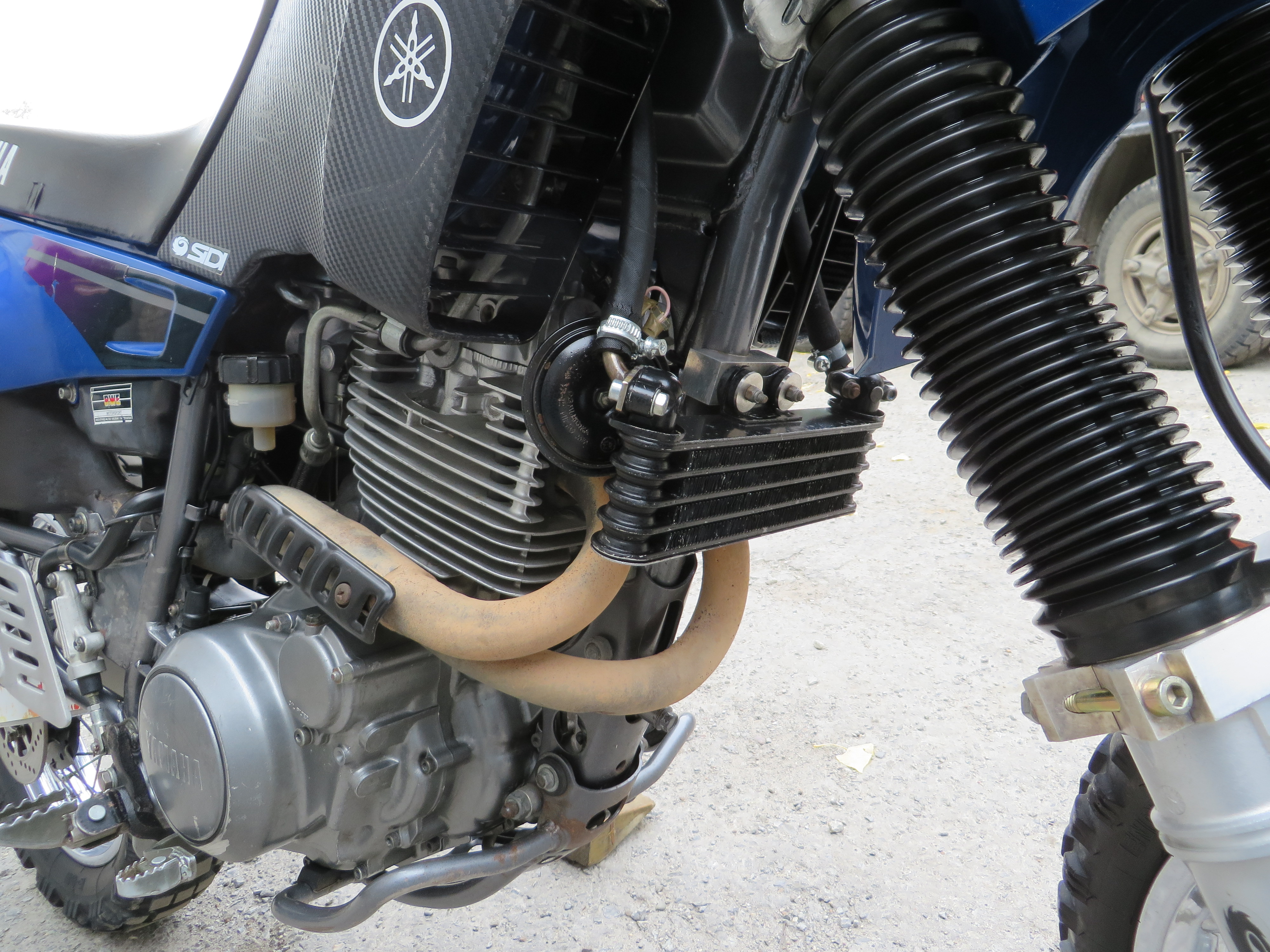

Вот такой вариант очень не плохой. Два сезона около 18000 км, работает хорошо снимает около 20 градусов. Радиатор от honda CBR 1000.

У меня лежат хондовские подобные в загашнике, но трёхрёберные. От VTR1000F и CBR600F. Вот только живу я не в самой южной стране, поэтому если и буду ставить, то только со специальным термостатом . Стоит он неубойно, но как-то никогда нет свободной суммы. zst
П.С. Кстати, у торговца по ссылке есть и масляные радиаторы разного размера. joke

DenXT600:
привет! Теперь видно, что хомутом крепится. Спасибо!

android:
Сравнил с крепежом шланга ХТ550, благо валяется в ящике снятый.
А мне больше понравилось то, что радиатор установлен с термостатом ( его хорошо видно на верхнем снимке) .
Андроид, спасибо за размеры! Термостат я уже купил, на off the road - там на копейки, но дешевле, чем по твоей ссылке. Мне кажется прогреваться с термостатом будет веселее, чем ждать, пока масло по большЕму контуру гоняется.
В мае поставлю, доложусь, что вышло.
