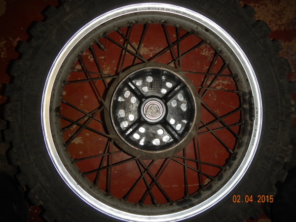

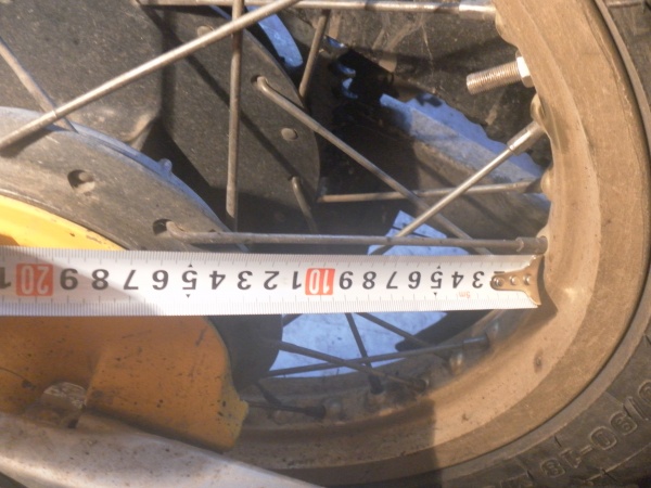

кто может заднее колесо сфотографиоровать, которое на 18 дюймов. у меня колесо переспицовано было и есть подозрение что собрано неправильно. интересует расположение спиц на ступице.
Редактировалось: 1 раз (Последний: 2 апреля 2015 в 14:16)
#26 - 2 апреля 2015, четверг
Дим, если мое подойдет, сфоткаю в выхи.
#27 - 2 апреля 2015, четверг
#28 - 2 апреля 2015, четверг
#29 - 2 апреля 2015, четверг
#30 - 2 апреля 2015, четверг
Благодарю, друзья. я просто глядя на разные другие мотоциклы увидел что у всех спицы воткнуты в ступицу с одной стороны - наружной, а у меня, почему-то, и так и этак. но, как выяснилось - так и должно быть.
