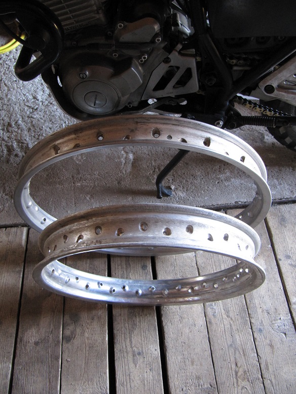

Думаю, на ХТ вполне можно использовать вот такие алюминиевые обода от кроссовых ЧЗ.
Вряд ли они такой уж дефицит в России... В то время, когда у меня были проблемы с колёсами ( как-то двусмысленно звучит ), переднее лично собирал и катал без проблем.Вот тут образец выкладывал - http://xt600.ru/forum/thread348-2.html#5755 Правда задние обода у них только 18-е - попадос на покупку спиц. Редактировалось: 1 раз (Последний: 23 марта 2017 в 12:35)
