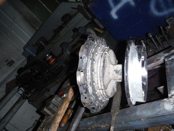

я прочитал что ты кроссмен бывший, и значит колеса много раз переспицовывал. - Ответь мне вот на какой нюанс.

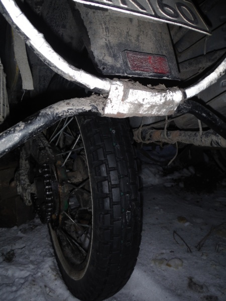

В дороге у меня спицы сыпались, и там гемор был хороший, вплоть до сварки сломанных спиц чтоб доехать до места, где можно ремонт сделать. Езда на пластилиновых китайских спицах. Короче прикольно было ехать. И в Тюмени, спасибо "Батюшке", на станке у него в сервисе, сделали мы планшайбу из ураловской ступицы. на болтиках. И доехал до ИшимаЮ и там мотик зи му стоял и вот 8 я там уже буду и 9 далее поеду. И в дороге там станок есть у знакомого, и сделаю другую планшайбу под Ижевские спицы и обод ХТ на 18, - сейчас у меня Ураловский на 19.
Вот что интересует - планшайба была точена и сварена наскоро /время было мало/ и получилась шире - и зонтик получился широкий /ну думаю что это не так страшно, если угол не сильно по физике широк, ибо боковые нагрузки должно хорошо держать. - Но может я неправ, и наоборот хуже это. Ответь как спец.
я раньше переспицовывал на кондукторе самодельном, сейчас руками переспицовывал на оси в центрах /геморойно, долго, но для опыта пойдёт/ - И другую планшайбу буду точить под ижевскую спицу, и профиль планшайбы будет Т образный - на перемычке Т отверстия для спиц будут по разным сторонам, и получится, что зонтик будет только чуть шире чем родной, а не так как сейчас. Едет хорошо, ничего не кидает, только тяга упала так как 19 колесо.
