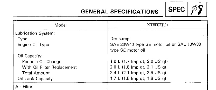

Парни радуйтесь, что у нас - картер сухой. Вот ни разу не помню чтобы у меня с бака, масло вниз уходило,хотя бак находится значительно выше двигателя. Причем даже с прошлым - не совсем "нулевым" масло насосом, куда оно попадает прямой наводкой из бака. Возможно там не совсем здоровые резинки в картере на уплотнении масло насоса стоят, а может он даже при отпущен - кто его знает? У меня полная заливка составляет примерно 3л. 700гр., только масло бак, имеет 1.7литра, проверено неоднократно. А если наливал больше, то мотор при прогреве издавал жужжащий звук, стараюсь до такого не доводить

В инструкции четко сказано : прогрейте двигатель до 60градусов, затем дайте поработать 10сек. на холостых оборотах, заглушите и вставьте щуп - не закручивая - долейте масло до верхней метки. И еще предупреждение - не ехать с низким уровнем. Что заметил, уровень масла - сильно изменяется при прогреве, при всех этих условиях влазит примерно то количество что я указал, ну были там еще модификации может какие? Масло я правда меняю тщательно, даю стечь, сливаю из полости фильтра, маслобака( откуда и знаю его объем) половин картера и получается то, что получается... если уровень превысить. то после прогрева мотор начинает издавать гудящий звук.

У меня 3,7 л. лезет, при замене масла. Это до отметки в максимум. По мануалу 3,3 л. в абсолютно сухой двигатель, и 2,8 л. с заменой фильтра, но по факту 3,7. Пробовал 3,3 л. заливать, после прогрева уровень был гораздо ниже минимума.
