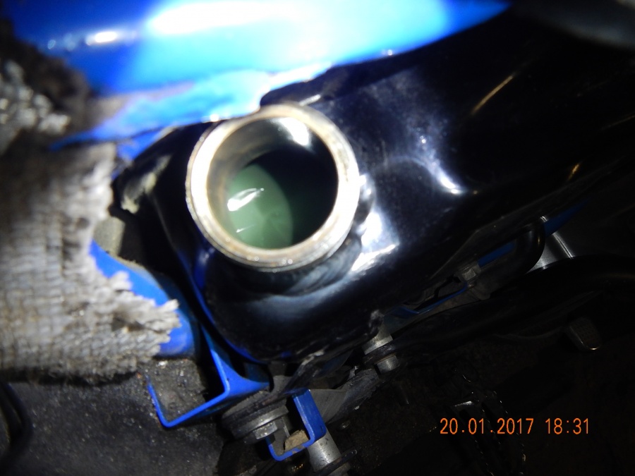

#396 - 20 января 2017, пятница
#397 - 12 апреля 2017, среда

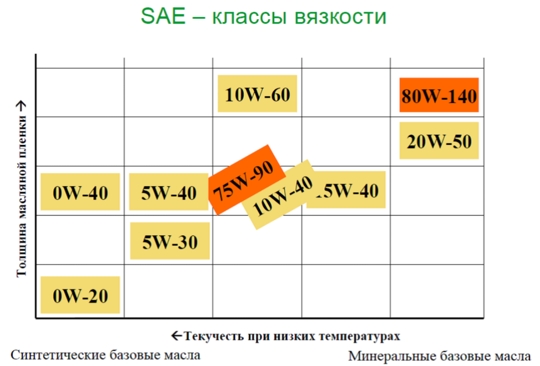

если посмотреть на вязкость в сСт на самую густую трансмиссионку и сравнить с моторкой, то у многих произойдет разрыв шаблона...
другое дело - присадки в составе, т.к. задачи у них разные. такчто трансмисионка в виде моторки на время первой обкатки вполне себе вариант. Редактировалось: 1 раз (Последний: 12 мая 2017 в 12:49)

Ak-Ba: такой опытный человек, и такие глупости пишет....Ну если залить в двигатель трансмиссионку, то думается, что аут случится быстро, ибо сия жидкость не прокачивается... Прикрепленные файлы:
