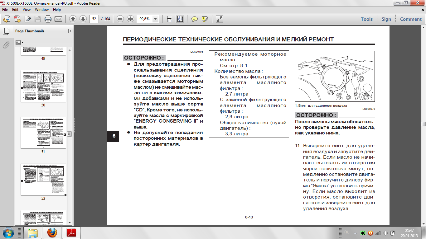

Господа XTводы приветствую Вас!У меня опять вопрос).для чего же сделан маленький болтик на крышке масленого фильтра(болтик сверху)?

ответ во вложении

yakazavr, ты спросил где скачать. Я дал ссылку. Картинка - принскрин с мануала. Мануал в ПДФе, мой телефон на древнем винмобайл 6.5 его читает и качает. Но с компа конечно удобнее.
