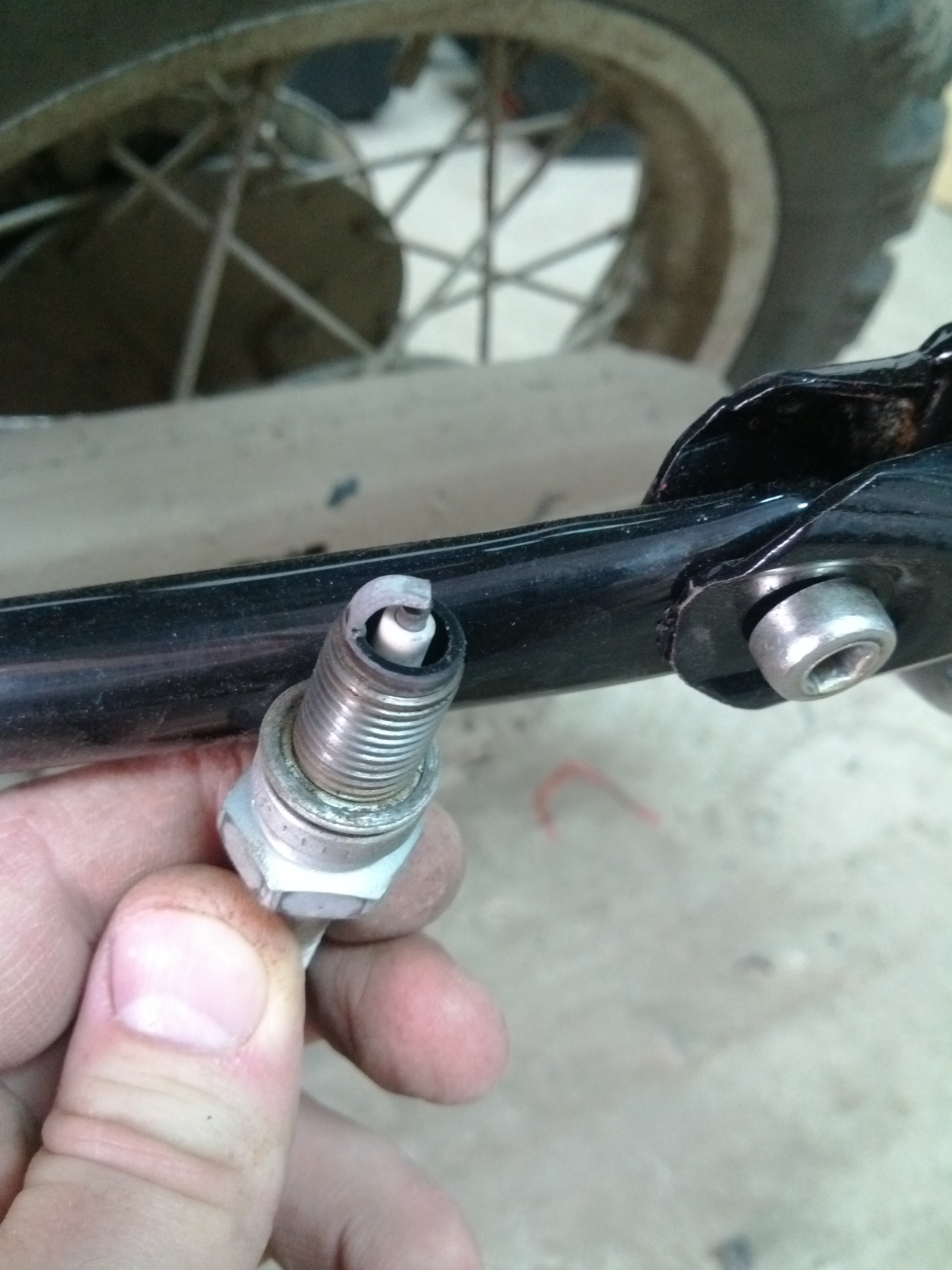

Подскажите: вчера катался по лесам и полигонам, без фанатизма, так масло нагрелось до 120 гр (судя по щупу с индикатором температуры). Это уже много?
#113 - 8 июня 2014, воскресенье
Sasa, я при 125 начинаю волноваться. Проверь кстати свечу, выяснилось что у меня карб беднил очень, отсюда и нагрев.
#114 - 8 июня 2014, воскресенье
FZX, Наверное и беднит. Тогда нужно винт качества крутануть немного в увеличение?

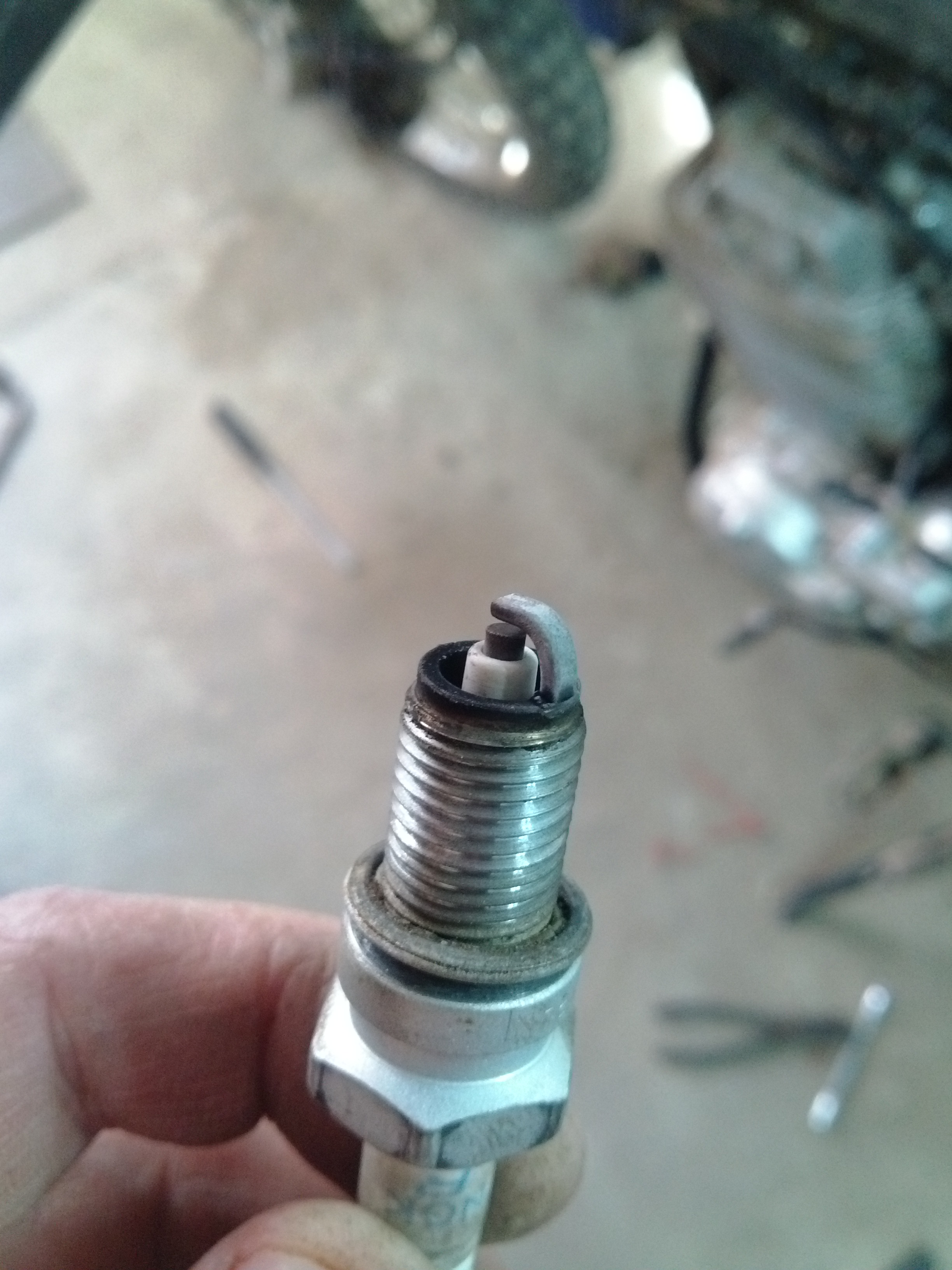

Сегодня накатали 230 км: поля, леса и трасса. На первой-второй передаче по полям и лесам масло нагревалось до 115 градусов, по трассе при скорости 80-90 грелся до 110. Я так понимаю, что мот перегреватеся? И на трассе, где постоянная скорость и встречный обдув тоже высокая температура. ВОт свеча

Sasa,беднотень у тебя такая,что ездить при такой смеси могут только те,кто задался идеей проверить ресурс мотора на неубиваемость.То ,что я скажу тебе не одобрят тутошние инжинера с образованием выше высшего,но у меня есть четыре класса средней школы и курсы по разборке моторов - это не очень мало! Винтом качества ты в этих карбах не сделаешь погоды. По нагару свечи видно,что главный т.ж. левого карба меньше оптимала минимум на 0,05 в диаметре,ж.х.х. меньше минимум на 0,03,канал переходной системы увелич на 0,06-0,07. Из-за малого диаметра этого канала у мотора много проблем. В правой калабашке г.т.ж. тоже увелич минимум на 0,05,а иглу подними на одно деление. Это что-то даст,но желательно сам диаметр распылителя увеличить на 0,01-0,02.Жиклер х.хода лучше раскализварить стоматологической иглой так,чтоб она вышла вверх на 4-5 мм. Обязательно растяни возвратную пружину правой калабашки равномерно на 4 см.Будет жуткий лай в мою сторону - не обращай внимания.Сделаешь,как я сказал - все будет работать. А по трассе температура может упасть сразу до 90гр.

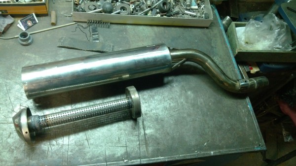

Ak-Baital, Да, здесь звенья одной цепи. Глушитель я сделал как Yama и говорил, вроде все хорошо, но беднит и греется. Поэтому теперь надо карб настраивать. Поэтому, пока он добрый, спешу)
