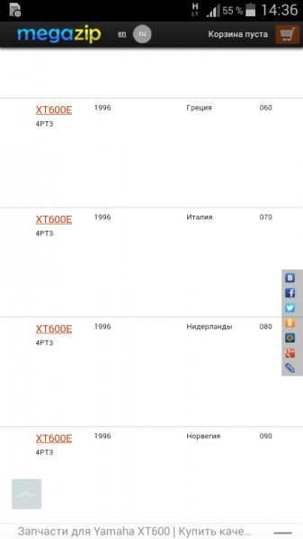

И еще надо учитывать что год в документах может быть далеко не тот что на самом деле. Год смотреть по маркировке на наклейке под сиденьем. У меня в доках 99 год, а по маркеровке 96. (Смотрел маркировки на мегазипе, но не знаю точная там информация или нет)

Fomust, А как определить по маркировке? Куда вводить ее??
#54 - 29 мая 2015, пятница
Сообщений: 199
2763 дня назад
Я смотрел на мегазипе... мегазип > мотоциклы > ямаха > хт600... и там пошел длинный список годов выпуска с маркировками у меня например 4РТ3 070, там это 1996 год италия.. а в птс у меня 1999... На таможне все что угодно могут написать я так понимаю
Но я не знаю насколько точная информация на мегазипе. Редактировалось: 1 раз (Последний: 29 мая 2015 в 14:49)
#55 - 29 мая 2015, пятница
1897 дней назад
Fomust: Верно....у меня например 4РТ3 070, там это 1996 год италия.. а в птс у меня 1999... На таможне все что угодно могут написать я так понимаю... У меня HONDA CB750F по ПТС выпуска 1990, но модель "F" (и это именно то, что реально у меня имеется по всем внешним признакам и ничто иное) выпускалась только 1979–1982! Да и на тормозном шланге я у себя нашел именно 1979 год. Хотя это сыграло приятную шутку: т.к. в 90-м году модели F не существовало, не смогли определить сколько у меня кобыл в движке и в ПТС ничего в этой графе не стоит, соотв., налоговая тоже облажалась и не смогла мне выписать налог, так что повезло мне, налог на нее не плачу =) Теперь про YAMAHA TT600R мою. По ПТС стоит 2002 год, но по VIN'у и даже по расцветке она 1997. Kawasaki KL-250 SuperSherpa у меня якобы 2003, но по номеру можно понять только то, что она выпущена после 1998 (номера пошли в диапазоне 009001 - 018000, у меня 009596), но по расцветке вообще не понятно точно, вполне возможно, что с Японии пришел "конструктор" из нескольких. Такие вот дела. Fomust: Тоже не 100%-ная инфа, полагаю.Но я не знаю насколько точная информация на мегазипе. Радует только то, что многие детали совместимы и год не важен. Нужно просто подробнее изучить какие могут быть вариации данной детали у разных годов выпуска и понять что нужно тебе. AllLex: кто ставил 16ю звезду? она вообще влазит? я 15ю снять смог только разрезав цепь, а новую заводил прокатывая по зубъям. 16-я звезда ОБЯЗАНА войти (но это максимум), так что не переживай, вопрос в том, а нафига 16-я??? 15-я звезда с XT-шки вроде бы посложнее снимается (друг снимал неделю назад, сказал, что сложновато. На TT600R у себя скинул 15-ю вообще без проблем (ослабил колесо, скинул с задней звезды цепь, потом легко с передней. Заезда была неплохая ещё, цепь тоже хорошая, просто поменял на 14-ю. Стало порезвее, но тем не менее, хочу увеличивать еще заднюю (оригинал,44), мало мне её тяги в самом низу на первой, не хватает!!! Редактировалось: 2 раза (Последний: 29 мая 2015 в 18:38)
