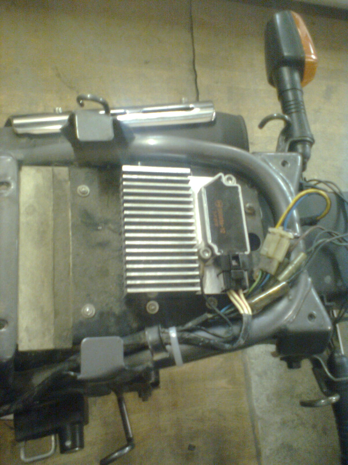

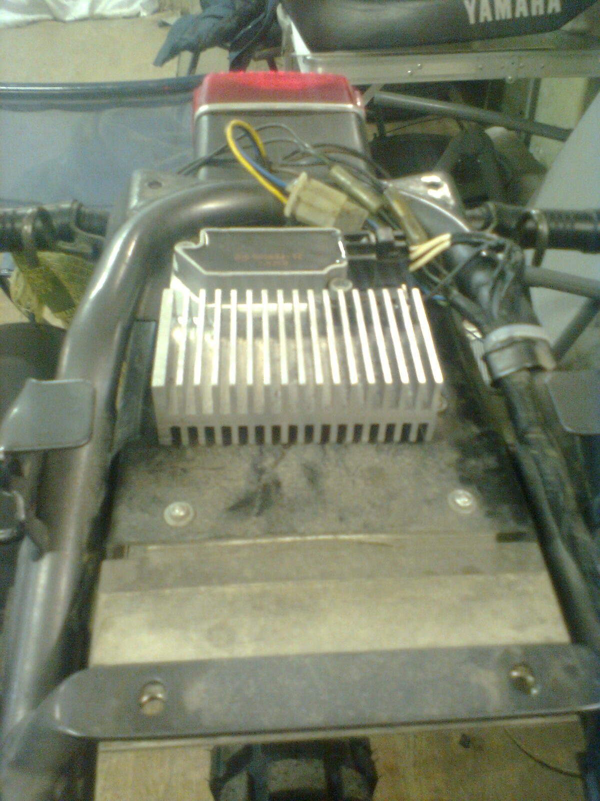

Народ, подскажите пожалуйста реле заряда должно сильно нагреваться. У меня родное вышло из строя. Поставил новое оригинал после 15 мин. работы двигателя на холостых реле разогревается до 60-70 градусов а может и больше. Старое реле тоже сильно грелось но и выдавало напряжение до 18,5 вольт.

вообщем поставил радиатор для охлаждения реле
