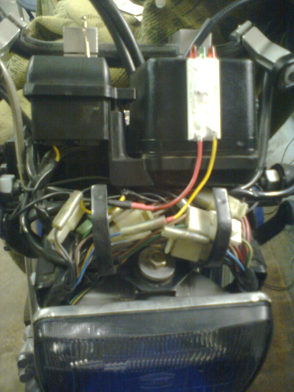

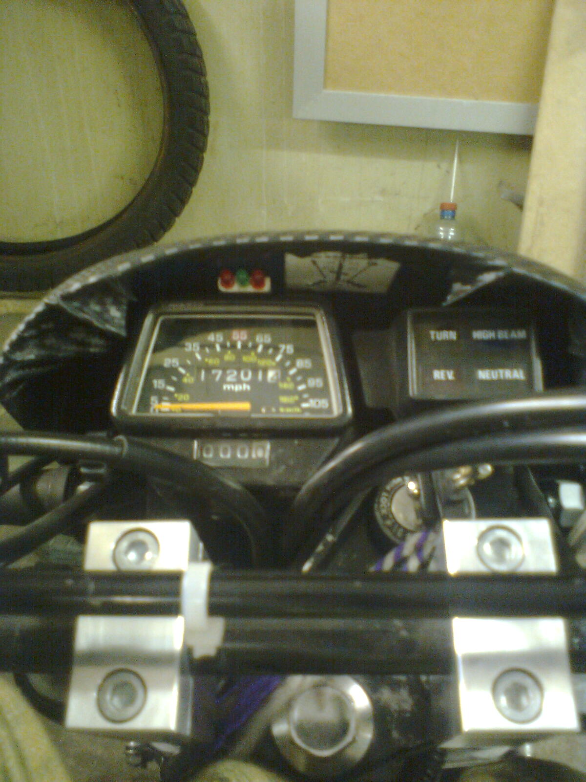

Поставил автомобильный индикатор напряжения на светодиодах, вытащил плату из штатного корпуса, вставил в кусок пластикового кабель-канала и залил герметиком. Затем приклеил на двухсторонний скотч к спидометру. Цена вопроса 70 рублей.

На дохлом реле-регуляторе съездил на Нарвабайк, кик рулит, зарядка пох! По возвращении получил заказанные регулятор ( от FZR250) и вольтметр. Вчера поставил. С регулятором ничего не мудрил, воткнул на штатное место, где нет никакого охлаждения. Зимой наверное перемещу под левую боковушку, на место для инструмента ( очень не хочется сейчас проводку дербанить). По вольтметру есть одно "но" - показания плохо читаются при дневном свете. Попробую тонировочную плёнку наклеить, чтобы пустых сегментов видно не было.
