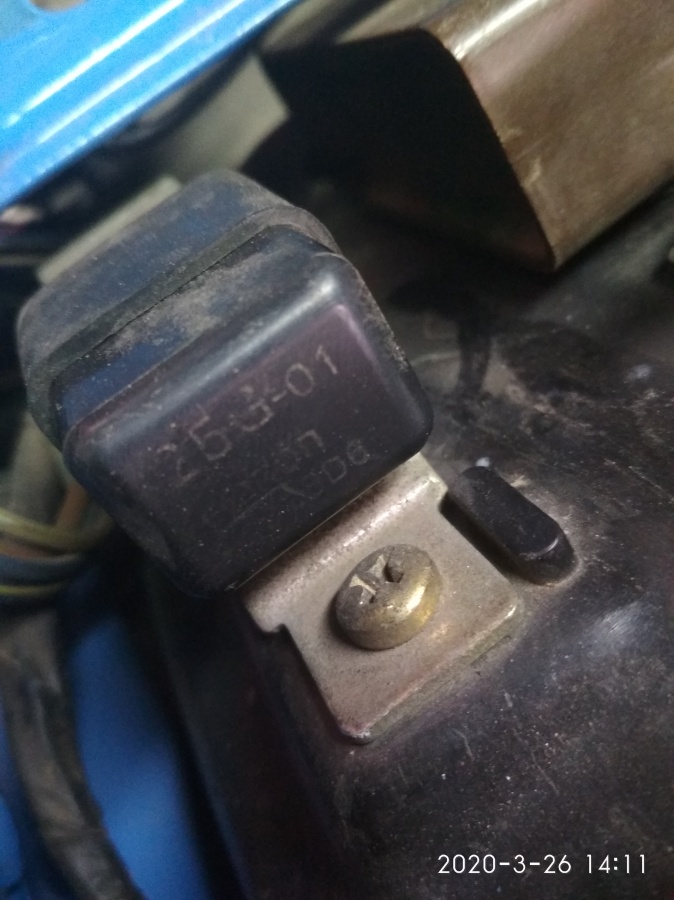

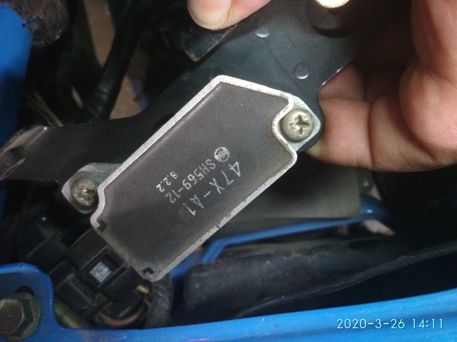

Super-Moto: Реле поворотов наверноА что вот это за реле? |
#69 - 28 марта 2020, суббота
Первое фото - выпрямитель/регулятор напряжения в одном флаконе ( подобные используются на многих Ямахах, есть варианты с развитым оребрением на корпусе),
второе фото - реле поворотов 25G-01. На моей ХТ в пути как-то вылетел регулятор - аккум в говно, при запусках спас установленный кик, позже труп заменил на стоковый ( китайчатину ставить не рискнул ). А при установке китайских светодиодных поворотников со спокойной душой, не заморачиваясь, вкрячил их же релюху - компот живёт уже много сезонов, подыхать вроде не намерен ( да если и сдохнет - совсем некритично для движения). Я не "скАчу"...!
