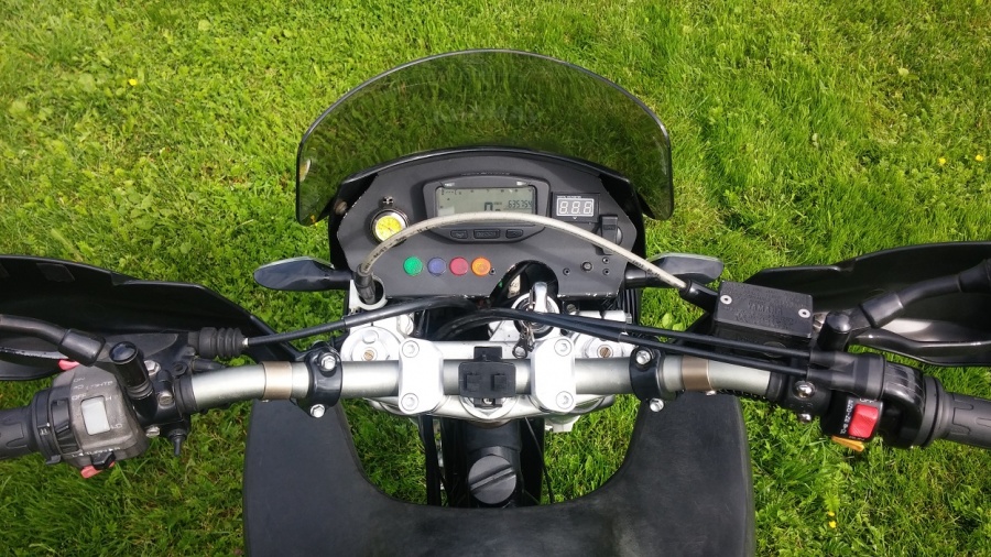

Saibis:
Красным цветом цыфирки бросаются в глаза
На фото - приборка моей ХТ, откатавшая много сезонов. Цыфирки вольтметра как раз красные laugh ( поставил его сразу после того вонючего случая).
После установки перевёртыша несостыковки глаз режут. Может в этом году руки дойдут переделать... Вольтьметр буду менять на другой, этот на солнце плохо видно.
