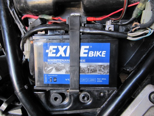

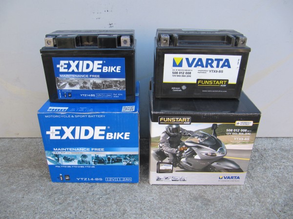

Varta YTX9-BS, отслужившая верой и правдой четыре сезона, напрочь отказалась крутить стартер в этом. Возможно, я её убил в прошлом году, проехав на ней около 500 км без зарядки. А может просто срок подошёл. В общем купил-таки Exide YTZ14-BS. На место встал как родной. Габариты отличаются минимально( ШхГхВ в мм ): Varta - 152х88х106, Exide - 150х87х110. Сразу обратил внимание на разницу в весе, ради интереса взвесил... Varta - 3,32кг, Exide - 3,96кг! Немало для практически одного размера, оба AGM. Но! Varta - 8Ач, пусковой ток 80А, Exide - 11,5Ач, пусковой ток 205А. По крайней мере так заявлено производителями. Exide крутит как ошпаренный! По ценам: Varta в мае 2010 обошлась в 47,93 евро , Exide вчера в 41,80. Интересно, сколько он протянет....

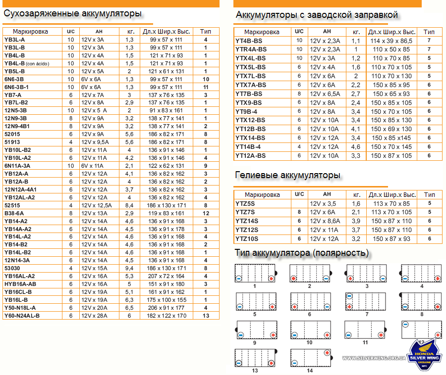

Типы мото акб http://silverwing.com.ua/forum/attachments/681/
