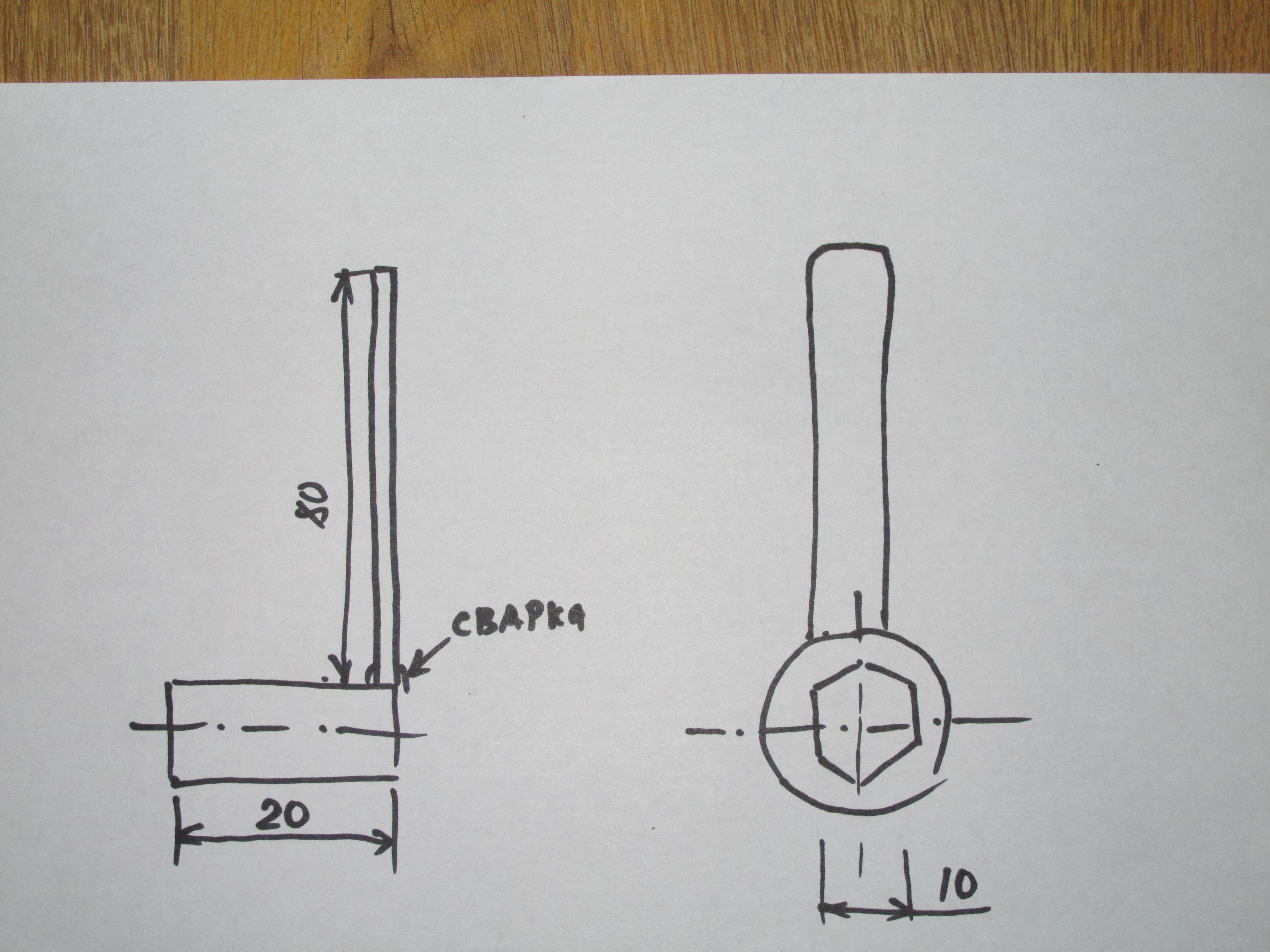

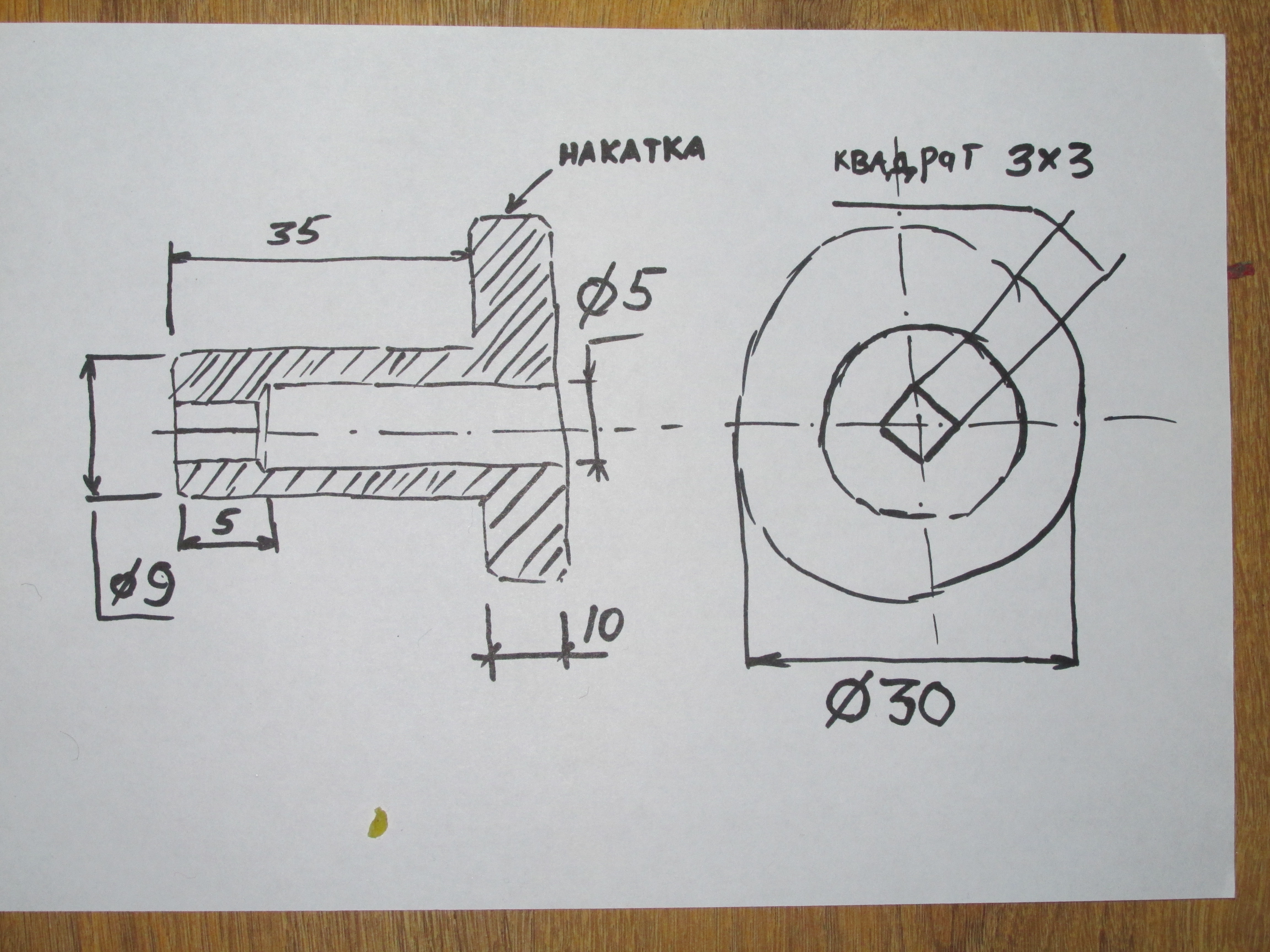

Для регулировки клапанов сделал и пользуюсь спецключиками.Добавлено спустя 6 минутПояснение , ключик на 10 одевается на диаметр 9, и , совместно , на регулировочный болт.
