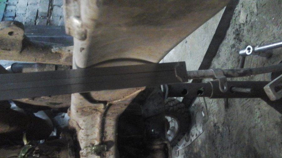

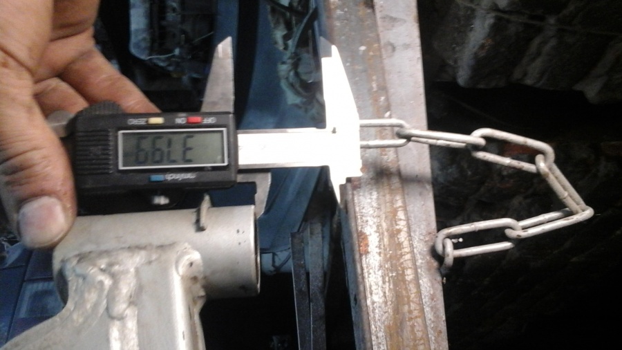

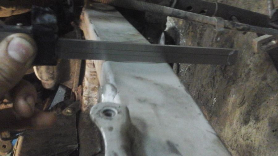

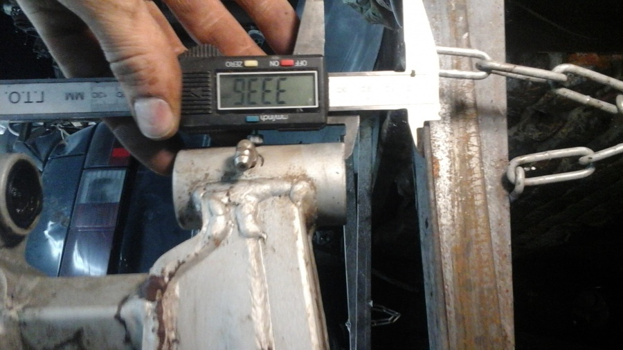

В общем взял я уголок прикрепил жостко к нему маятник, в местах где зажимать колесо, и мерил от уголка до места заприсовки подшипника. И получилась вот такая картинаДобавлено спустя 1 минутуДобавлено спустя 3 минуты а это сторона на которую было падениеДобавлено спустя 5 минутМеня вот больше интересует какое растянется должно быть на самом деле

не сжав маятник осью, мерять без толку, у него плечи разведены, чтоб ты мог колесо с проставками снять и поставить!
маятник согнуть не так просто, на прошлом моте мне машина в бочину прилетела, а маятнику (китайскому) хоть бы хны. на ТТ маятник вообще асиметричный и смысла мерять его вне рамы ну просто нулевой. проверяй чо попроще, ось по столу покатай, проверь подшипники в ступице, втулки маятника. Редактировалось: 1 раз (Последний: 7 июня 2016 в 11:34)

Втулки и подшипники новые да и ось уже проверил тоже ровная
