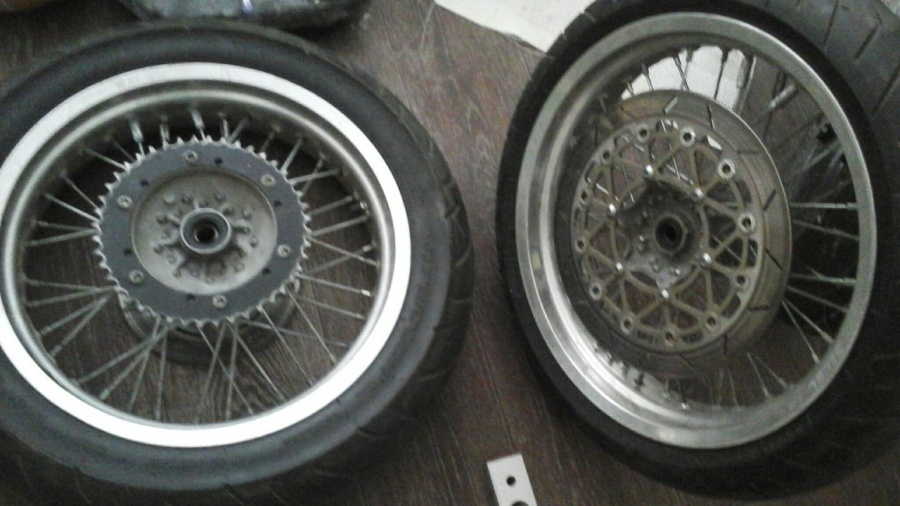

подскажите еще пожалуйста можно ли вместо родного маятника поставить от TT600 просто у меня есть еще (вот такие) колеса но они отличаются от моих тем что заднее без резиновых буферов на звезде и оно получается уже по ступице а переднее местом установки под привод спидометра и мой под три уса а на новом под два и диаметром мне кажется чуть больше а колхозить не охото вот я и думаю на перед купить привод а на зад маятник
#167 - 16 июня 2016, четверг
Денис: малой кровью не получится уже хотя бы из-за разной системы рычагов. Проще будет колёса переколхозить по месту.можно ли вместо родного маятника поставить от TT600 Я не "скАчу"...!
#168 - 17 июня 2016, пятница
Сообщений: 43
Щекино
1417 дней назад
Я бы еще рассмотрел вариант замены ступицы. Может есть у кого?Добавлено спустя 1 минутуПросто хотелось-бы чтоб одни снять а другие поставить
#169 - 17 июня 2016, пятница
Денис, а ты не подумал о том, что замена ступиц может получить в нагрузку и замену спиц? Намного проще поиграть подшипниками/распорными втулками в колесе, под звезду дистанционную шайбу изготовить. А по диаметрам/выносу тормозных дисков укладываешься или там тоже всё мимо?
Денис: Ты бы выложил конкретные цифры несостыковок. а так это - пустое сотрясение воздуха.... как говорится линейка она и в Африке линейка... Кстати, улитка спидометра нужна именно для 17-го колеса. С 21-й спидометр будет показывать космические скорости. Редактировалось: 1 раз (Последний: 17 июня 2016 в 12:23)
#170 - 17 июня 2016, пятница
Сообщений: 43
Щекино
1417 дней назад
Вот вето и дело что в принципе все как-бы подходит подшипники заменить, втулки вытащить, а арт когда супорт накидываешь то он смеяться на 2.7 сантиметра и фиксировать его на маятник уже не получаеться. Если же его ставить его как он должен стоять то цепь идет наискось
#171 - 17 июня 2016, пятница
Сообщений: 43
Щекино
1417 дней назад
Да он и по зубам не подходит на 21 три зуба на ступицы а здесь два так что рассмотрю варианты может валяется ц кого без делаДобавлено спустя несколько секундТрос то я думаю у них одинаковый
#172 - 17 июня 2016, пятница
Ты для начала "новое" заднее колесо выстави в маятнике в одной плоскости с родным передним. Отсюда с замерами и пляши. Улитки отличаются не только количеством приводных зубьев, а ( самое главное!) передаточным числом. У спидометров обычно стандарт - 1400 об/км ( ну или где-то рядом). Поставь цифровой перепрограммируемый спидометр и решишь хотя бы эту проблему.

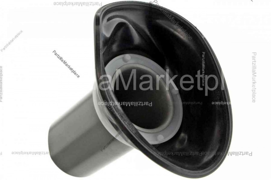

#178 - 21 июля 2016, четверг
Сообщений: 43
Щекино
1417 дней назад
Редактировалось: 1 раз (Последний: 21 июля 2016 в 08:18)
#179 - 21 июля 2016, четверг
Сообщений: 107
Керчь
2980 дней назад
А что с этой не так?
#180 - 21 июля 2016, четверг
Сообщений: 43
Щекино
1417 дней назад
Это не моя просто фотку выдернул из нета. Моя лопнула
