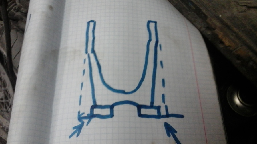

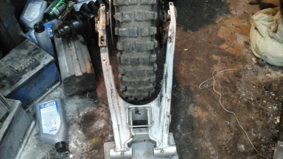

Добавлено спустя 3 минутыМне кажеться с правой стороны на фото расстояние больше между колесом и маятником. Да и перемерил щяс несколько рас с помощью лазерного уровня разбег всеровно в пять милиметровДобавлено спустя 5 минутА по колее мерить не хочеться так как калесам я не доверяю, как говорится линейка она и в Африке линейка
#154 - 7 июня 2016, вторник
если ты выровняеш правое ухо, то левое уйдет от втулки, а оба уха так согнуть акуратно ударом, не погнув маятник в другом месте - НЕРЕАЛЬНО!
где по-твоему должна была быть точка опоры, чтобы произвести такую ювилирную работу? а колесо выставить по центру можно тупо спицами. Редактировалось: 2 раза (Последний: 7 июня 2016 в 12:32)
#155 - 7 июня 2016, вторник
Сообщений: 43
Щекино
1417 дней назад
Хотелось-бы всетаки точные размеры узнатьДобавлено спустя 2 минутыДа это я какую нибудь конструкцию изобрету мне самое главное узнать сколько и куда гнуть

Я могу померять свой маятник, какие размеры ты хочешь?
Редактировалось: 1 раз (Последний: 7 июня 2016 в 12:35)
#157 - 7 июня 2016, вторник
у вас маятник тоже асиметричный

Смотри мне! Сегодня сниму свой маятник, чтоб померять. И пусть только окажется, что тебе это ничего не дало и мои труды были напрасно!)

Денис, у ХТ и XTZ маятник ассиметричный изначально- обусловлено необходимостью места для демпфера звезды в колесе. Если сомневаешься - проверь расстояние от центра заднего колеса до левого и правого упора в маятник. Может разница тебя убедит. Проверяй/выставляй колёса как ветеран выше предлагал - самый верный способ.Добавлено спустя 2 минуты
Денис: Верить надо тому, на чём ездишь! А по колее мерить не хочеться так как калесам я не доверяю, как говорится линейка она и в Африке линейка Я не "скАчу"...!

Спосибо большое всем за отклик проблема решена были прославления спицы заднего колеса забрал вчера колесо с ремонта все ок
