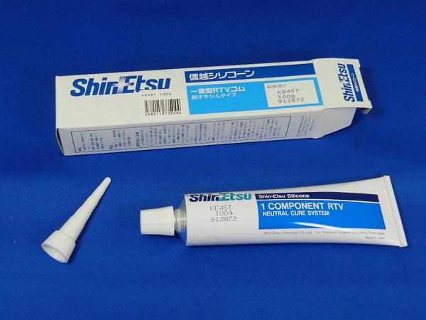

Для движков SR/SRX/SZR/XT/TT/XS/GX
Shinetsusi Ricohn KE45 Редактировалось: 1 раз (Последний: 21 марта 2014 в 17:43)
