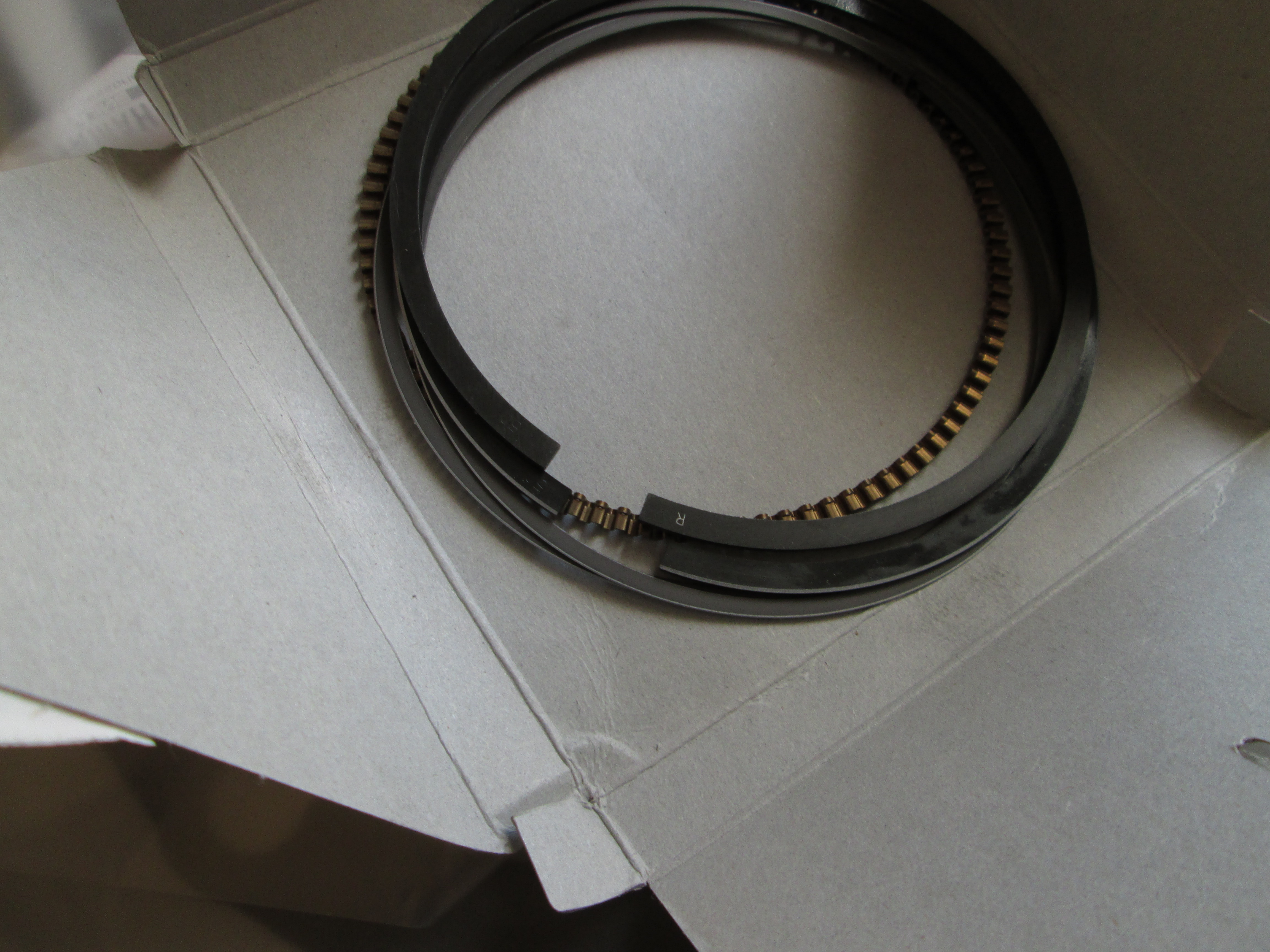

Всем привет! Хочу уточнить как правильно установить кольца. Одно с меткой R, другое с наружными фасками. Кольцо с меткой вроде должно быть сверху, но не уверен.

2084 дня назад
Motoenduro, я по мануалу долго это искал. Нашел в начале мануала табличку на стр. 2-6, там визуально нарисовано с фасками и без, верхнее кольцо с фасками.

Сообщений: 138
3766 дней назад
FZX, спасибо!
