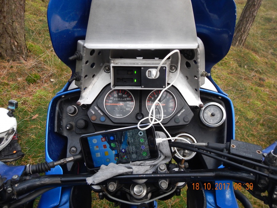

обладатель такого же аппарата, на место штатного бардачка были приварены 2 пластины, к которым прикручена алюминиевая коробка, под размер акума, для моих нужд достаточно чего-то мелкого (4,2Ач), чтоб ночью меня видели на трассе, если я заглох, не успев переключиться на резерв или чтоб подсветить место для костра/палатки... если хочется больше - ставь больше... подключен через предохранитель к реле-регулятору (корпус - клема под болт и переобжата клема красного провода с самого реле-регулятора, для подключения всяких хотелок) после перевода приборки/поворотов/габаритов на светодиоды, освободилось 22+2*2+4-(5+0,2*2+1)=30-6,4=23,6 Вт с выключенной фарой и еще 55~60 - 20 = 35~40 Вт с включенным светом. итого 57,6~63,6 Вт в процентном пересчете это "+50% к мощности гены на ТТ", никакие обмотки и поиск усиленых магнитов с гемороем "как его впихнуть туда" не дадут такого прироста эффективности, как снижение потребления ботовой сети

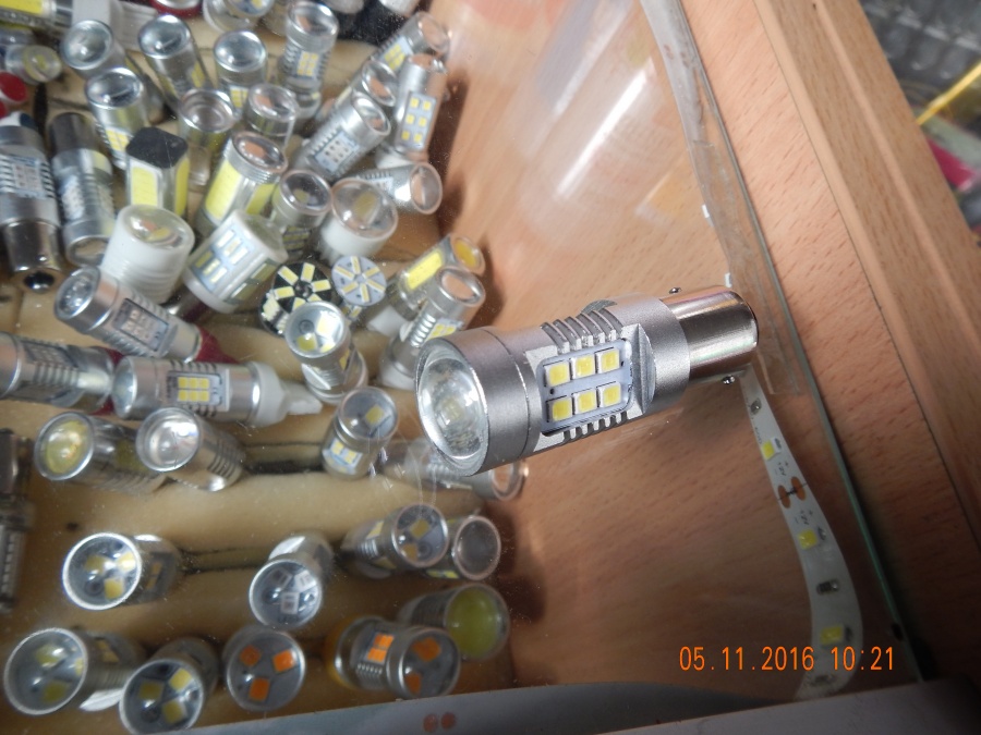

2 Saibis лампочки габарита, приборки, стопа - светодиодные в дороге проще поменять, даже на обычную в крайнем случае, чем играться с восстанвлением лент. в приборке, под лампой указателя поворотов нужно впаять маленькй диодный мостик. в поворотниках оставил обычные, не так часто они включаются, да светодиодные у меня в них долго не живут а головной свет я описывал в соседней теме http://xt600.ru/forum/thread21445-1.html#33820 штатная фара с галогенкой, но я ей только в городе пользуюсь (чтоб в зеркалах заметней быть) т.к. при включеных доп фарах что она включена, что выключена, разницы особо не видно. только не бери всякие "кукурузы" в стоп, их видно только ночью, а разницу между габаритом и включившимся стопом практически не видно. нормально служат и светят однокристальные лампы у меня стоит 5Вт светодиод в стекляннй колбе, на глаз не отличить от яркости штатной лампы (только подсветка номeра стала красной, светодиод красный, белого небыло когда покупал)

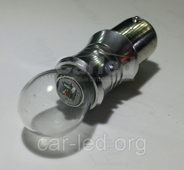

Вот такие линзованные лампы на задний стоп/габарит, светят - бомба! Потребление - ерунда...
