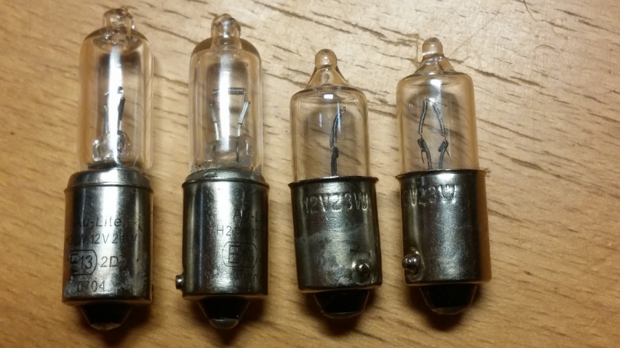

Saibis:...лампочка габарита в фаре, у меня от тумблера включается, - специально для освещения места стоянки. - и туда с колбой вставлю диодную лампочку... Думаю отверстие для габарита маловато для диодной лампы с колбой. Для освещения места стоянки разумней использовать рабочий светодиодный прожектор, их вариантов немеряно всяких. Saibis:...Когда фару включаю, ближний свет, то зарядка медленнее идёт на аккумы. И я еду днём иногда без ближнего, чтоб аккум быстрее зарядился. - Можно на штраф нарваться... Я одно время вставил вместо габарита галогенку 21 ватт с маленьким цоколем от поворотника и ездил с ней днём. Со стороны как будто ближний включен, а жрёт 21 против 55. На дороге не тромозили ни разу  Тем более. что у тебя её можно отключить тумблером при движении в темноте с ближним/дальним. Две слева - 12в/21вт, две справа 12в/23вт.

AllLex:какое расточительство! Это давно было, со светодиодами тогда было ещё сложно.Использовал тот габарит для езды днём вместо ближнего, чтобы штрафы не платить. Сейчас только Н4 галогенка стоит. Вся остальная оптика светодиодная ( стоп, поворотники, дублёры-поворотники в зеркалах, дополнительные прожектора). Добавлено спустя 14 минутЗато сейчас у меня этой шняги для габаритов как у дурака фантиков  Только гнездо под Т10 сменить надо.

у меня тоже таких фантиков было вагон и маленькая тележка, я их пораздавал т.к. нашел "эталон" в той лампе, фото которой я приводил, стоит светодиод cree, а колба выступает отражателем. если смотреть на лампочку, то на колбе как-бы есть еще один источник света (отражение от светодиода) - это такой себе рассеиватель в сравнении с лампами у которых линза прилеплена на торце - небо и земля такчто не думаю, что срезать колба - хорошая идея а в габарите у меня стояла 2я слева, как на фото у андроида, 1Вт, дохнут как мухи, в поворотах тож китайские не живут.... а кришая в стопе уже 4 года живетДобавлено спустя несколько секундтема скатилась в обсуждение "фантиков" :)
