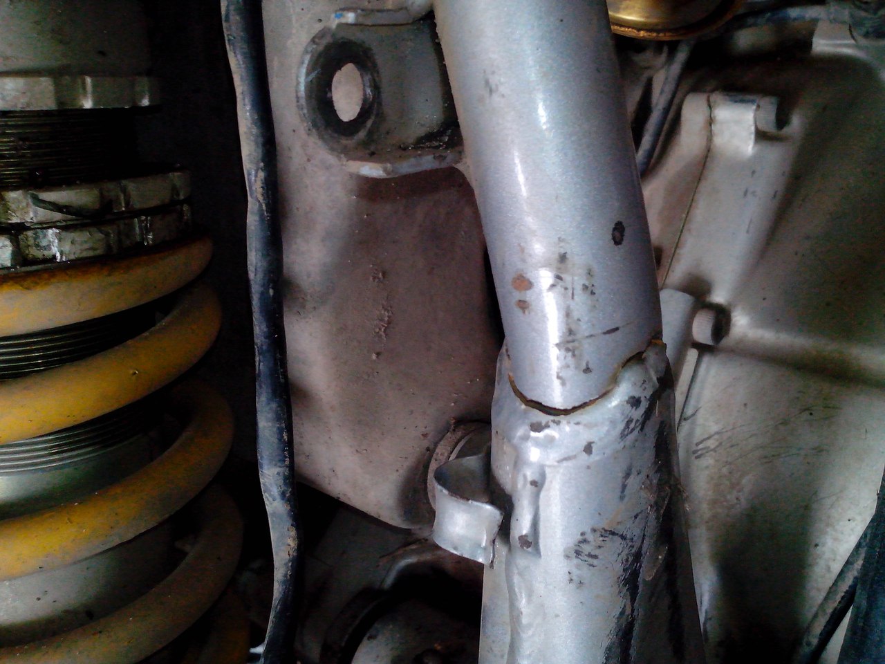

рама у нас хром-молибден?
чем варить можно? треснула тут немножко после неудачного приземления Прикрепленные файлы:
Редактировалось: 1 раз (Последний: 25 мая 2015 в 10:34)
#349 - 25 мая 2015, понедельник
ivanemelin, я инвертером обычным варил, но не такой ответственный узел. Круто ты полетал... :)
Возможно, она не просто так лопнула, проверь нижнее крепление мотора к раме. Редактировалось: 1 раз (Последний: 25 мая 2015 в 11:28)
#350 - 25 мая 2015, понедельник
Сообщений: 20
3929 дней назад

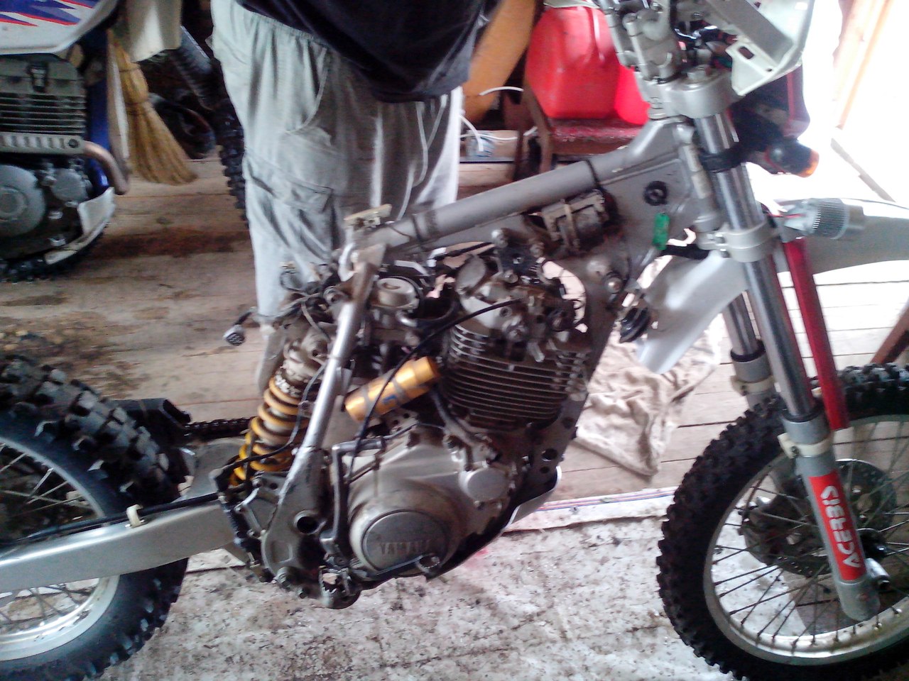

в нижнем креплении был загнут и обломан болт. это я еще зимой делал. когда снизу все стянули/закрепили, в этом месте появилась трещина. В эту субботу она разошлась. Уже все заварили. Осталось аккуратно подчистить, покрасить и собрать.
Прошлый хозяин на нем куда то приземлился хорошо. В целом геометрия на отлично. колесо едет за колесом |
#351 - 25 мая 2015, понедельник
Ясно, думаю все началось с нижнего крепления. Наша рама варится хорошо, это не хонда :)
