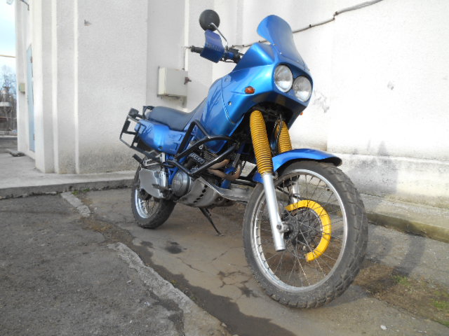

У меня вот выпуск, несколько по другому решен, в конце штанов, подобие стронгера и насадка несколько иначе выполнена, на трассе расход 4.6 при скорости 110 , 4.9 при скорости 120, считаю что вполне нормально. Фотки скинул бы, но не разбирать же ... Это при стандарте 15 *45, сейчас поставил 14 -перед и 46 -заднюю звезду, в городе поприятнее стало, правда при этом потерял 10км. но у меня с головой все в порядке, слава Богу, вообще вариантов с глушителем - море, и при этом трудозатраты немалые, пока добьешься того что тебе нужно, это как с карбюратором примерно... Тут пиши не пиши а пока человек осознает... для того, чтобы все понять, годы навыков требуются, к сожалению, да и нет таких людей,чтобы во всех сферах разбирались

У меня нет и в помине фирменных примочек, тем более блестящих, вообще с виду полный стандарт, но все функционирует правильно, а вот насчет ресивера давно подумывал, правда если низ будет выполнен из пластика, то выше будет плотность заряда смеси, тк. меньше будет нагреваться, бывает так по жизни, что достигается примерно одинаковый результат несколько отличающимися решениями

Возможно, буду неправильно понят сторонниками облегченных прямотоков, но когда у меня стояла подобная конструкция, то стал чувствовать себя несколько неуютно...С завода развесовка мотосайкла, выполняется в "ноль",и когда вернул на родину доработанную родную тяжелую банку, то мотоцикл стал стабильнее.

Ak-Baital,я рад,что не испортил тебе настроения,писал без всякой злобы.На наших мотах весьма странной компоновки от колличества залитого бензина зависит стабилизация их на сухом асфальте даже при прямолинейном движении. Я когда со своего снял 20 литровый бак,а поставил 13 литровый - от счастья чуть не напился пива,но когда вместо 13 литрового поставил ТТ-ий с сидухой - опять чуть от радости не выкушал. Как важна не столько развесовка,сколько понижение веса.Когда в повороте начинает работать сила реакции опоры,заставляя наклонять мот еще ниже,то начинаешь думать не о том,что сила трения маловата,а о том,что вес великоват.И когда удается снизить вес хотя б на 3-5 кило - это уже праздник.Вес на моте все равно "между ног" держишь...

Не только не испортил,а еще и поднял, если бы кто знал, сколько я с этими баками старался.... недели 2 ушло, причем день в день, они максимально близко к оси и в базе находятся, да, когда пер. бак пустой - это сказка, но зато при полной заливке это "крейсер", можно шмалить газ не сбрасывая, но по любому, каждый отстраивает под себя, тк. навыки и стиль вождения они такие разные....

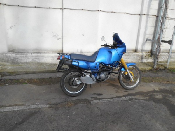

Ak-Baital, А что за бак снизу, под боковиной мото?

Под левой боковиной - топливный, справа внизу - под спирт и воду, я иногда такое изготовляю под заказ, но нужен мотоцикл, тк. я не телепат... Развесовка при этом улучшается, тк. как было сказано, центр тяжести понижается
