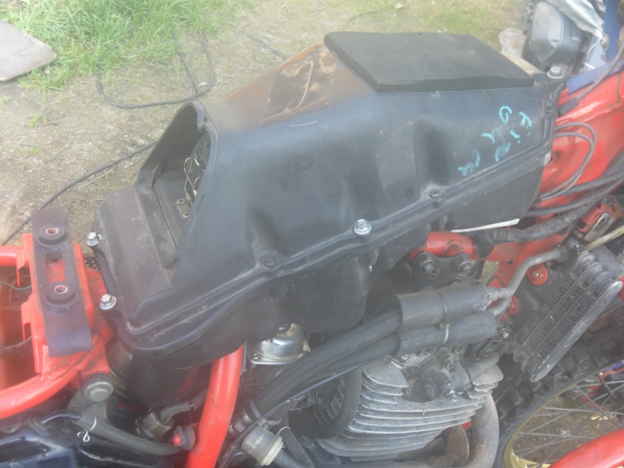

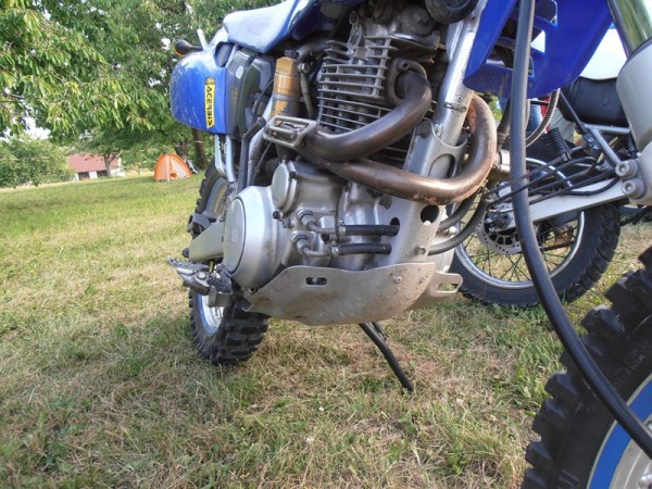

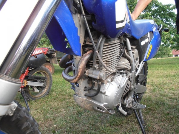

Ak-Baital, на второй фотке - термостат ( хорошо, но дорого, сцуко!), а куда там маслорадиатор пристроен? Или его нет - тогда в чём смысл?
П.С. Тебя тоже с Днём Победы! Ну, а что касается ваших последних событий - не дай боже увидеть то же... Я не "скАчу"...!
#78 - 12 мая 2014, понедельник
88 дней назад
Маслорадиатор у немца точно стоит, но сам понимаешь, заглянуть туда возможности нет.... Это я тому, как сбить температуру на 1VJ, моя TENERE не греется, там в основном все дело в конфигурации бака и верхнем крыле, а на агрегате что на фотке, думаю таких проблем сроду не существовало, ТТха - она тоже родом из ралли, что касается событий - политика очень грязное дело, я в такое дерьмо не лезу, в свое время в Азии насмотрелся... люди выросшие в одном дворе с детства говорили: русский - уезжай! И как сам понимаешь, не только говорили...

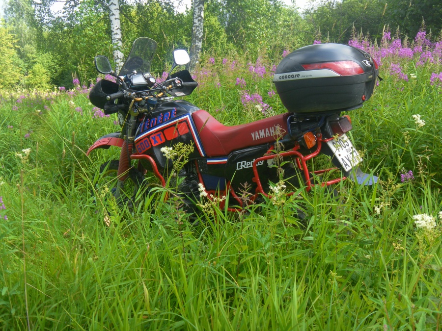

Busse: Привет Дима ! Да вроде ничего не утаил - всё подробно , чистосердечно , все что накосячил расписал в красках . С Польшей никаких дел не имел , ну а если что не ясно (много-много всего.) готов всё повторить, если кому это поможет с ремонтом . Я просто не знаю как фото сюда вкорячивать иначе давно бы здесь всё расписал ( Это ж самый профильный сайт , да и нравиться мне здесь- раньше фото получалось лепить) а недавно попробовал - прилипло там многое осталось за завесой неизвестности. запчастюли из Бразилии, моторы из Польши и много-много всего. ну я и обрадовался вот так : После одной очередной Северной покатушки по Среднему Рыбачему забрался на высотку Муста-Тунтури с Дюбелями, Бахами, Дигрихами и ДРками где и был принят в ряды почетным ТА-ДЖЕБЕЛЕМ. Вобщем надоело мне чувствовать себя не полноценным эндуристом-проехать тысячи кил и никуда не съехать и не забраться(клиренс у ТА-600 катастрофически мал, Да и накувыркаешься с ним иной раз так что руки-ноги не слушаются) Два сезона тому ( как раз на день рождения) наконец определился с выбором-YAMAHA XT-600Z TENERE. Очень ДОВОЛЕН-легкий как велосипед но с па ровозной тягой , сам себя при падениях не корежит , да и падать на нем не так страшно. За зиму поставил себе задачу сваять дуги , рамки , ветровик , Запастись расходниками... и к новым приключениям ! Но быстро только в сказках бывает ... А пока предстояло оценить материальные размеры катастрофы ... а они были мягко говоря не малые . За зиму узнал много интересного об этих моделях , изучил мат часть. и по весне на свой страх и риск (нельзя на моте в том состоянии было удаляться более 100км от дома) поехал на ТА и Джебел слет - забирать привезенные кое какие утраченные детали. На "Синице" (озеро на Джебел слете)обгонка износилась так что в распор встала-пришлось промежуточную шестерню снять(спасибо Сергею - Эндуристу-Маньяку за совет) а РР. 22 вольта выдал , аккумулятор поплавился и вздулся -погрело все ... Только благодаря кику доехал нормально. Оч полезная весч не раз выручала . Пробыв на Синице двое суток (вместо запланированны одних - уж оч компания душевная собралась : Витька Зю , Андрей Далекоездящийвокругкостраходящий,Славка Африка) поехал на ТАслет за коробкой воздухана который мне привезли из Финки. Для сравнения на чем ездил ( на скоро слепил) и как должно было быть Редактировалось: 4 раза (Последний: 12 января 2017 в 12:57)

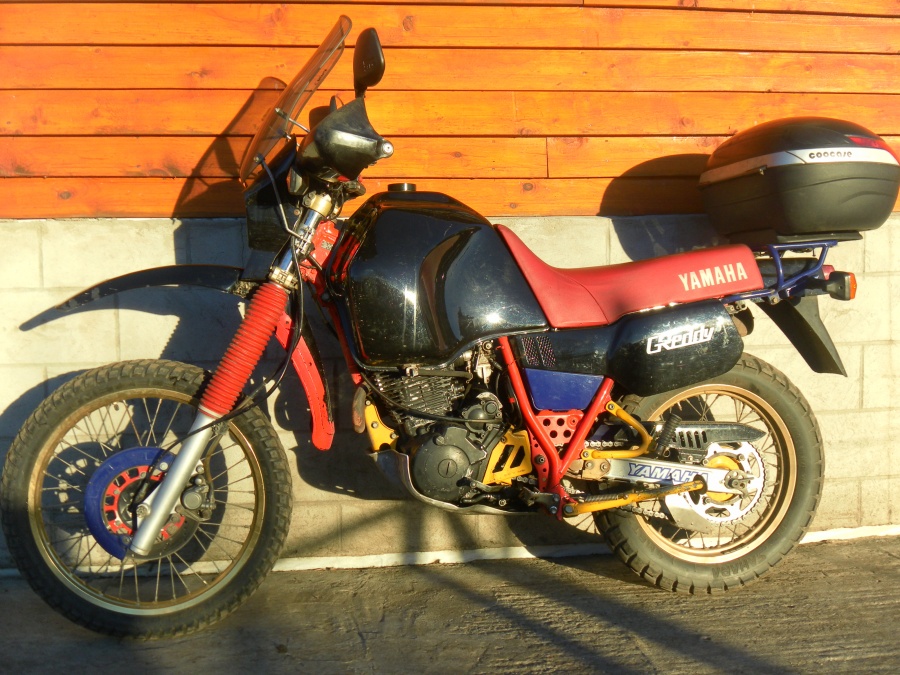

Но все по порядку : из иноземцев что у меня были : XTZ 660 Тенере , XL 600 Трансальп , XTZ 750 Супер Тенере , этот пожалуй самый необычный и нтересный (и любимый ) Ни с одним мотом я столько не возился . Признаюсь : посещали мысли (когда уж оч сильно уставал) "когда же блин все это закончится ?" А может ну его на ... фиг ! Но проходил день -два-три и все начинось (продолжалось) вновь . НО Немного предистории : когда я увидел "ЭТО" в объявлении - удивился откуда такой Динозавр да еще в такоой совершенно дикой раскраске ... (для справки : родной окрас 1986г.в белокрасный) По прошествии недели понимаю что "зацепило" , ладно думаю хр... с ним поеду просто посмотрю на это чудовище . Приехал в Талдом , хозяин парнишка 22-х лет ,щупленький вывез из деревянного гаражика ЕГО (или ЕЕ) ..... и у меня как говорят : екнуло . Осмотрел - Облазил все что мог , (и что знал ) резина цепь,звезды,колеса,спицы,перья,качалка-маятник без каких либо видимых изъянов . Завелся как говорят с пол тыка ( и с кика и со стартера ) и взревел как буд то в пустую бочку ударило с десяток кувалд - я внутри содрогнулся с ужасом представив как поеду на нем домой !!! Владелец предупредил что гонит масло с колечка на эл.стартере - я прекрасно понимал что ЦПГ убита . но я не предполагал что совсем . Сели - поехали ... тянет как паровоз ! Странно как то поршневой нет а он "валит" 155 км . Коробка пер . работала нормально . В итоге : из минусов Нет одного зеркала , На цепи ГРМ три щелчка (просто зачастую пружина не досылает последние вздохи , оказалось два) отовсюду течет масло , НЕТ АЙРбокса - сосет напрямую и это самое грустное , мот совершенно голый и на учете не стоял. Из плюсов он мне нравиться и я хочу его купить ... Если на фото убрать лобовик ,защиту рук и кофр то можно увидеть каким я его пригнал .

Продолжу ... Пока общались с владельцем узнал о моте такую историю : был он преобретен каким то режисером для участия в съемках боевика (наверное поэтому и перекрасили в такой "боевой" раскрас) Но что то не срослось и мот остался жить и достался сыну режисера который попробовал какое то время и сказал : нет . .. и мот снова остался жить долго пылясь в гараже. Там его и "нашел" Саша (Талдомский мотоциклист) , наткатал он на нем за два сезона 7000км по не оч посещаемым ментами (ГИБДД) дорогам, не меняя масло (только доливая) не превышая скорость 80кмч(с его слов- и я ему верю , потому что нужно было видеть ужас в его глазах когда он увидел как я отжигал на все деньги пробуя на ходу этот аппарат) Выяснилось что он(мот) для него оч тяжелый и вообще как я понял Саша просто побаивется откручивать гашетку на нем . Договорились о цене - "ударили по рукам" , оформили купю-продажу и я совершенно одуревший от счастья полетел домой. Душа моя летела чуть впереди переднего колеса со скоростью 130-140км - ЭТО БЫ КАЙФ !!! Ветрозащиты ноль на этом пепелаце - а я то ездил всегда закрытый ,поэтому пришлось вспомнить ощущения молодости когда гоняли на "голых" ЯВАх и ЧеЗетах . .. Дома меня уже ждали . Любимая критически осмотрев покупку (она у меня умница !) сказала : ничего не понимаю !!! Как ты мог ЭТО выбрать !? Ты правда продашь Трансальп и СуТенера ...!!!??? "ДА" ответил я ! Ну поступай как знаешь но не забывай - у нас дом не доделан, мне будет больно смотреть на тебя измотанного зарабатыванием на жизнь , достраивать, восстанавливать мот итд . Ничего потерпим - не в первый раз ,прорвемся . А почему слева есть пластик а с права нет ... так должно быть ? Спросила она . Как нет ...!? Я ПРОЕ ...НДУРИЛ ОЧ ДОРОГУЮ И РЕДКУЮ ДЕТАЛЬ ТЕНЕРЫ 30-ТИЛЕТНЕЙ ДАВНОСТИ ! ШОООООК !!! ПИ...ПИ...ПИИИНДЕЦ ! (до сих пор ищу и корю себя за легкомыслие что не подстраховался утяжками а ведь Саша говорил что если так буду ездить то потеряю пластик эхх ...) На этом поршне после покупки мота я проехал более 1500км . Вскрыл ЦПГпосле Синицы и ТАслета . перве кольцо "залегло" , второе состояло из фрагментов ...

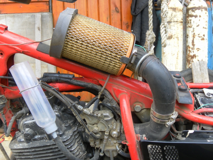

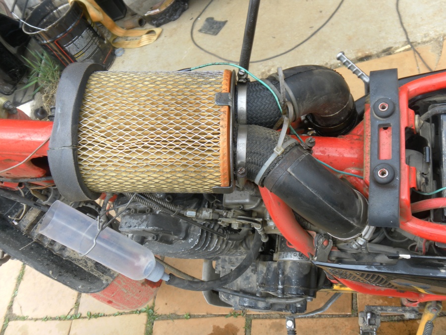

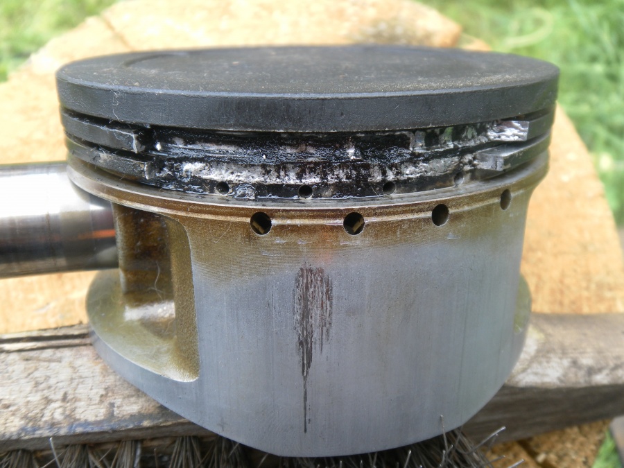

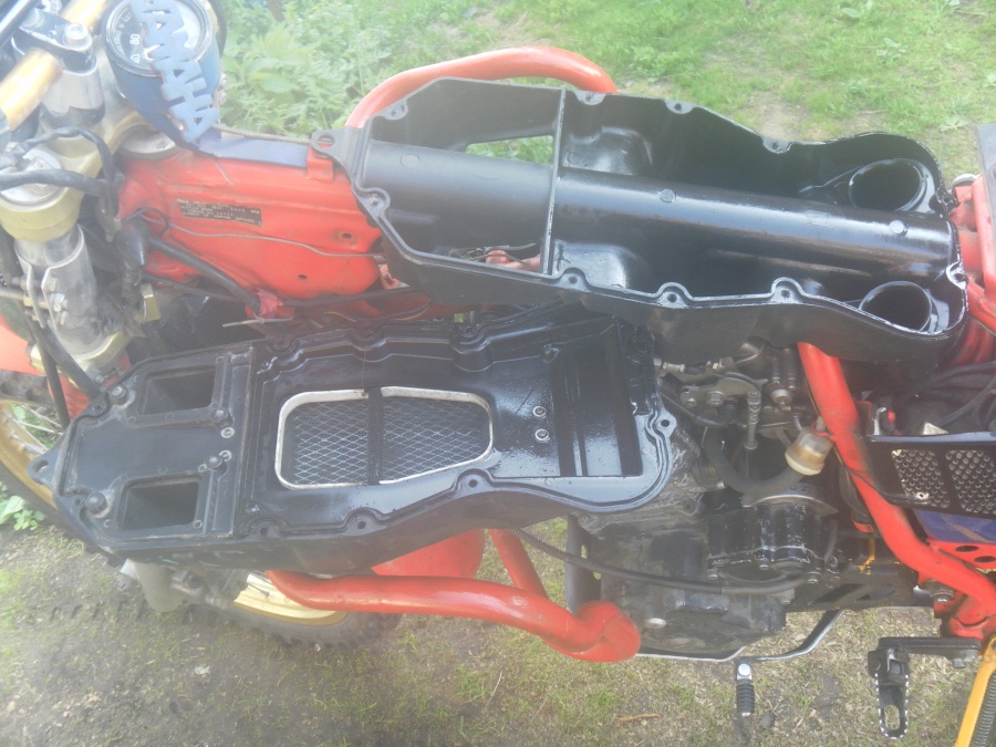

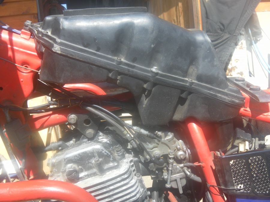

После отмытия керхером открылась полная картина маслом . Текло из под головы акурат над выпукными патруб посередине , гнало гдето под эл. стартером Даже на холстых из сапуна нагло капало масло , короче весь движок как решето -результат езды без коробки воздухана и возд фильтра , отсюда не возможность отрегулировать качество смеси и как следствие перегревы двигателя А учитывая что эта модель конструктивно самая теплонагруженная из-за "зажатой" ббаком головы , передним кроссовым крылом ограничивающим поток встречного воздуха ,спрятанным в ббак маленьким маслорадиатором и маслонасосом от предыдущих моделей - случилось то что и должно было произойти у не радивых хозяев. К этому времени мои друзья-товарищи(ВитекЗЮ и Лехацарь) помогли заказать Цилиндр ,поршень ,кольца ,палец ,кучу прокладок,маслосъем колп,мебрану с заслонкой, цепь ГРМ , патрубки айрбокса ,масляный насос от 3AJ(бОльшей производительности), сцепу и рем комплект для воостановления резьб и еще что то . Дима из Петрозаводска по моей просьбе прислал БэУшные :поршень 96.0 и 96.5 с кольцами и пальцем, два маслонасоса 1VJ , распред с шестерней и цепью ГРМ , рокера и кое что по мелочи. ... И начался процесс разборки (не полной пока)

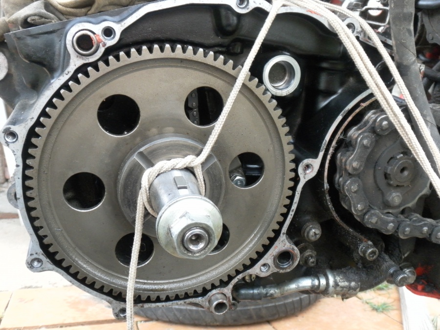

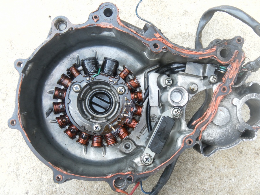

Классный мотоцикл. - Вот сегодня генератор отдал на перемотку, через три дня будет готов.. - завтра диски спецления поменяю, маслице новое, фильтр, шины поменяю..( взял на доездку, недорого неплохой ещё бридгестоун передняя-задняя) - и после Рождества поеду дальше с Красноярска))) - Обещал прокатить на мотоцикле Женщину с которой справлял новый год))) - Покатаемся по Красноярску)))Добавлено спустя 3 минутыВот там кстати, - у тебя увидел на ведущей звезде, что сидит она на крупных шлицах. - А у меня на мелких.. - и сие означает, что Немец коробку воткнул с другой модели... не относись к жизни серьёзно живыми из неё нам все равно не выбраться... Но...
все как обещал . Мот восстановлен и готов к путешествиям ! Что бы его понять , выявить косяки , заменить все убитое , и найти утраченное понадобилось 10 000 км . Предположу : найдутся форумчане кого заинтересует мой рассказ и фото процесса реанимации .( Эти строки писАлись в начале прошлого сезона ... с той поры
) буду только рад .
вот так :
