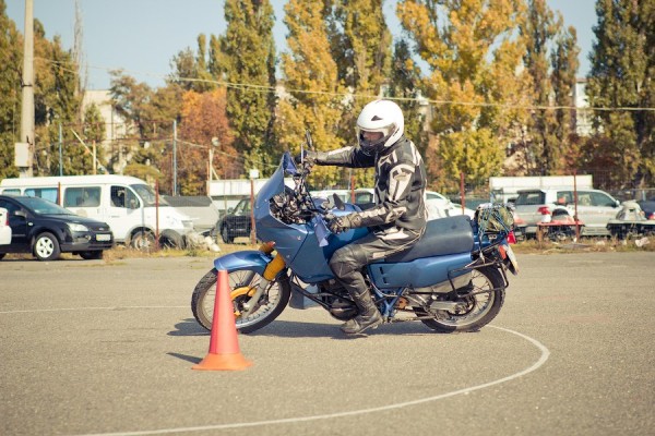

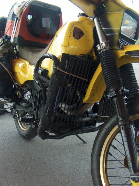

мотоПОДВОХ: Вот наконец то дошли руки до компа и мота... Фото для сравнения-на чем раньше путешествовал и на что поменял. И хочется узнать: кто еще катает на на таком
"аппарате" Я на таком езжу - В 2010 около несколько тыс после реставрации движка прокатался. Весной по холодку, летом в жару под 35-40 Да - тут в этой версии перегревается, недоработка конструктивная. Постоянно конролировал температуру на термометре. - Надо ставить побольше масляный радиатор. Буду ставить два,- на каждую сторону. - Потом сделал для лучшего обдува на дугах обдув
но в этом году сделаю немного по другому, ещё эффективней придумал. И буду половинить двигун /на следующий сезон - специально, чтоб модернизировать смазку 5й шестерни/ читал что это болезнь ранних моделей. - Информация есть на xt600.de - как это сделать, несложно. Ну а так, - трактор - обожаю этом мотик. - Велосипед с 46 силами. Рулится как лисапед. Заводится с кика, кнопки

Парни, если позволите, подскажу насчет перегрева, прямо по плоскости защиты варите нижний воздухозаборник под углом, только обязательно надо добавить боковые направляющие для воздуха. Температура сразу опускается, при этом в прохладное время по ногам идет теплый воздух, ну а летом тоже в принципе терпимо
Хотя меня некоторые подкалывали за такую конструкцию, но она себя полностью оправдала, для 1VJ считаю будет очень таки нелишней, тем более, сложностей никаких
